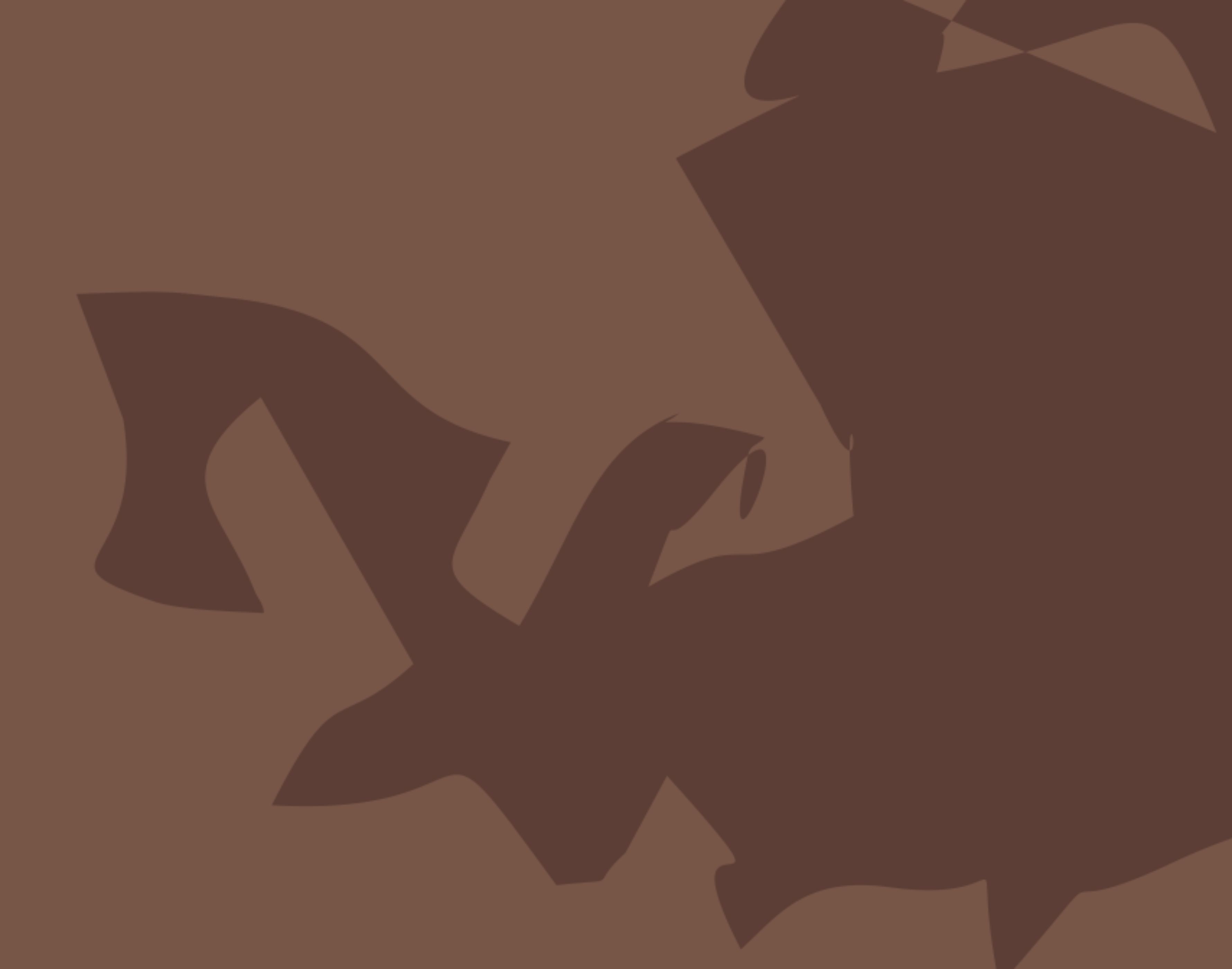

wrzucam jpg, trasuje, wychodzi elegancko ale jak usunąć te białe linie zeby wszystko się ładnie złożyło do kupy?

z załączonego rysunku wynika że tych kolorów nie ma za dużo - zresztą można to sprawdzić wysuwając sobie paletę dokumentu - można również zredukować liczbę kolorów podczas trasowania - jak mamy w miarę nie złożony kolorystycznie tras można ...
zamiast ręcznie - spróbować pomóc sobie opcją znajdź i zamień / zamień obiekty
i wtedy wyszukać obiekty danego koloru i nadać im ten kolor na obrys - czynność tą wykonuje się szybko - tylko kwestia ile tych kolorów mamy ;-) nie zapominamy o włączeniu opcji w konturach skaluj z obrazkiem
można również utworzyć granicę dla wszystkich obiektów - i otrzymując jeden obiekt potraktować go jako tło i podłożyć pod tras - oczywiście tło trzeba umiejętnie pokolorować używając odpowiedniego wypełniania - mimo pewnych niedoskonałości jest to optymalne rozwiązanie

załączony rysunek to kawałeczek całości, wyciąłem kawałek i powiększyłem zeby było widać te linie...

Corel od zawsze miał kłopoty z wyświetlaniem. Co oznacza, że tych białych obwódek w rzeczywistości może nie być. Zmień widok na Szkieletowy i sprawdź, czy linie są nałożone na siebie, czy faktycznie jest odstęp miedzy nimi.
Warto też zdawać sobie sprawę, że trasowanie w zależności od wersji działało raz lepiej, raz gorzej. Jeśli dobrze pamiętam - rzadko korzystam z tej funkcjonalności - trasowanie zaczęło się psuć od wersji 10. W X5 i X6 działa znowu na zadowalającym poziomie.

To błąd programu, na który nic nie poradzisz. Najlepiej zadaj wszystkim obszarom obrys rzędu 0,1 mm tak, żeby musiały zachodzić na siebie i obwódki znikną.
Przeźroczystych gifów czy png też nie potrafił wyeksportować tak, bo nie zawierały ramki psującej cały efekt jeśli użyta została funkcja wygładzania.
Edycja
Zapomnij. Nie można obrysować więcej niż jednego obiektu na raz, bo nie. Więc ta metoda również zda się psu na buty.
