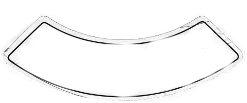

Witam, siedzę w Corelu już trochę czasu ale na krzywych nie znam się na tyle, żeby wykonać taki oto obiekt.
Czy ktoś wytłumaczyłby w jaki sposób najprościej wyginać takie kształty ?

Stwórz pierścień i go przytnij. Potem wyokrąglij rogi.

myślę że najprościej wyginać przy pomocy linii krzywych, później nadać odpowiedni kontur(następnie zamieniony w obiekt) lub obrys i gotowe

W Corelu można znaleźć sporo takich predefiniowanych kształtów, można też tworzyć własne symbole.
to jeden z takich gotowych.
Jak nic gotowego nie ma, to trzeba niestety samemu trochę porysować, niestety nie ma tutaj prostych recept bo większość takich zadań można zrobić na wiele całkiem różnych sposobów, np. tak:
Co do zaokrąglania narożników, to w Corelu od wersji X3 jest gotowe takie polecenie w menu Okna->Okna dokowane->Wyokrąglanie.
W starszych wersjach Corelu trzeba to robić ręcznie albo posłużyć się jednym z wielu makr jakie można znaleźć w sieci, np. tutaj: ZAOKRĄGLANIE NAROŻNIKÓW

Owszem. Zamiast tworzyć pierścień mozna stworzyć kółko, nadać linii odpowiednią grubość, przyciąć i przekształcić kontur w obiekt. Potem zaokrąglić narożniki.
Wysłany: 23 Październik 2012, 23:25
Jak jeszcze się zaznaczy zaokrąglanie we właściwościach konturu to nawet nie trzeba zaokrąglać narożników.
