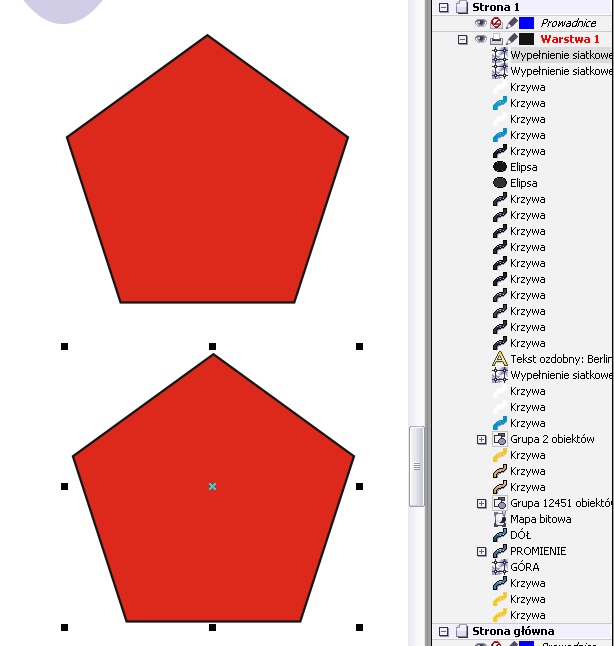

Rany no zwariuję. Ten program coraz bardziej zaczyna działać mi na nerwy.
Wypełniłem sobie wielokolorowo dany obiekt. WYpełnienie tonalne (ale na innych też nie działa - sprawdzałem potem). I następnie chce edytować te punkty kolorów "lepiej".
Włączam więc Wypełnienie siatkowe (m) i nic nie dostaję. Wtenczas kursor zamienia się w narzędzie kształt a w pasku u góry widać opcje wypełnienia siatkowego. No a gdzie w takim razie te punkty kolorów widoczne na obiekcie? Co jest grane?
Poza tym ten program jest tak dziwny, że nagle na dany obiekt przestają oddziaływać te same efekty. Np. stworzyłem sobie wielokąt, pozmieniałem tylko kolory i nagle już w tym obiekcie nie będzie działać wypełnienie siatkowe. A chwile temu akurat w jego przypadku działało. I teraz JUŻ DO KOŃCA PRACY po prostu nie będzie można go użyć na tym obiekcie? Co to za logika?!!!
Aż musiałem pokazać te wygłupy na filmie. Na końcu samym widzimy dokładnie co się dzieje. http://uploaded.net/file/gqe3rr4d

Już wiem co robisz nie tak. Żeby zmienić kolor musisz zaznaczyć co najmniej cztery węzły. Kliknij wypełnienie siatkowe, zaznacz obszar, w którym chcesz zmienić wypełnienie (tak, żeby węzły zaświeciły) i dopiero wtedy wybierz kolor jaki chcesz zastosować. W Twoim przypadku wybierz wypełnienie siatkowe i obejmij nim swój pięciokąt. Gdy zobaczysz kwadraciki węzłów kolor zmienisz bez problemu. Po prostu nie wybierasz "oczka" siatki, więc program nie wie co chcesz zmienić i po co :)
Nieprawda.
Mi nie pokazuje się siatka w ogóle po wybraniu wypełnienia siatkowego.
Problem polega na tym dlaczego się ona nie pokazuje. Ale już wiem czemu, bo z jakiegoś powodu znanego tylko Corelowi nie może być w obiekcie krzywych. Czyli np. mając puchar, to nie możemy mieć w nim uchwytu bo wtedy nici z takiego wypełniania, nie może się pojawiać "dziura" w obiekcie. Rany, co za głupota.
Napotkałem na kolejny problem natomiast.
Powiedźcie mi dlaczego nie mogę wypełnić tonalnie swego obiektu po zastosowaniu wypełnienia siatkowego?
I żeby zmieniać kolor wcale nie muszę zaznaczać co najmniej 4 węzłów. Wystarczy jeden. To było chyba oczywiste, że któryś punkt chcę edytować. Bo w przeciwnym wypadku to co, flamaster miałby mi sie pokazać na ekranie?
Stworzyłęm obiekt, nadałem jakieś wypełnienie, potem włączyłem WYPEŁNEINIE SIATKOWE. I od tego czasu, w prawym górnym rogu pojawiła się przy nim taka charakterystyczna ikonka co widać na tym obrazku:
I teraz mogę zmieniać kolory na każdy jaki chce, ale po zastosowaniu jakiegoś wypełnienia tonalnego - nic się nie dzieje. Obiekt nie chce przyjąć żadnego. Co tu robić?

Masz Bidon rację, F chce zrobić operację odwrotną z siatki na co innego i nie może bo się nie da ale da się zrobić obiekt identyczny pozbawiony efektu wypełnienia siatkowego.
Tak jak najpierw była kura tak tutaj wypełnienie siatkowe.
F, już Ci chyba kiedyś mówiłem, że jak figura ma "dziurę" to zapomnij o wypełnieniu siatką.
To nie jest jakiś wielki problem, bo dziurę zawsze możesz zrobić.

F chodziło o to, że jak wypełni figurę siatką, to nie może takiego wypełnienia zmienić na żadne inne i tak jest chyba we wszystkich wersjach, które to narzędzie posiadają.
Narzędzie efektowne ale trudne do opanowania i z tego powodu chyba niespecjalnie przydatne.

Chezarre, a nie lepiej ją po prostu obrysować? Chyba że wtedy traci kontur?
Wysłany: 4 Listopad 2012, 00:38
Teraz to ja chyba nie rozumiem? Po co obrysowywać coś co już raz zostało narysowane?
Jest jeszcze prostsza metoda. Jak zaczynamy robić coś co się może skończyć katastrofą, to dobrze jest się zabezpieczyć, czyli zrobić np. kopię tego co się popsuć może.

Tak Chezarre, "Break curve apart" działa - odzyskuje się obiekt. Ale nigdy bym na to nie wpadł. Bo w sumie nie wiem co to za operacja się dokonuje. Mamy sam KONTUR i nagle z samego KONTURU powstaje nam wypełnienie stworzone przez opcję nazywająca się "Rozłącz - Krzywa"?
Nie rozumiem nomenklatury, opisu polecenia, czynności jaka się dokonuje. Gdzie my niby jakąś krzywą rozłączamy w tym wypadku?

yy bo w tym "Break curve apart" chodzi nie żeby rozłączyć tylko mniej więcej "pokryj obiektem krzywą" "pokryj krzywą obiektem" w tym znaczeniu to jest
