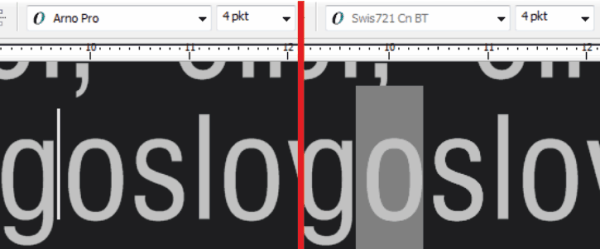

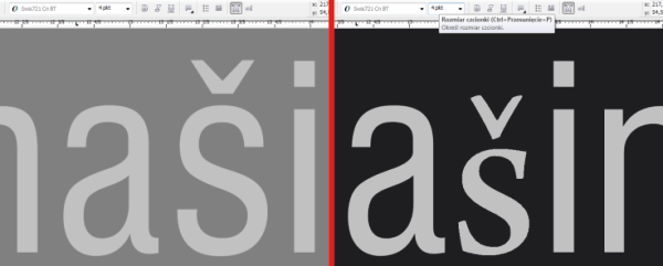

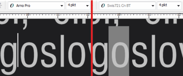

Męczę się męczę, wzywam imię kobiety upadłej nadaremno, ale przyszło mi do głowy, że rozwiązanie może być w zasięgu ręki, proste, banalne, oczywiste i znane ludzkości od dawna.
Problem jest następujący. Jest tekst. Akapitowy. Potrzeba w tym tekście zmienić czcionkę na coś innego niż Arial czy Times New Roman. Więc na przykład zmieniam czcionkę na Swiss 721. I taką mam w okienku zmiany czcionek. Gdy jednak postawię kursor w obrębie tekstu w okienku pojawia się ArnoPro. I jeśli coś dopisze, to będzie to napisane już tą czcionką.
Podobnie przy kopiowaniu. Gdy skopiuję tekst ze znakami diakrytycznymi, to po wklejeniu będą podstawione z innej czcionki, choć ta je zawiera.
Pytanie brzmi - czy można w jakiś sposób, bez przełączania Windowsa na język chiński, japoński czy angielski zmusić Corela, żeby pracował na kodowaniu zachodnim? W wersji 9 można to było włączyć na stałe i nie było problemu. W późniejszych wersjach to uporczywe trzymanie się strony kodowej ustawionej w Windows doprowadza do szału. Zwłaszcza, że gdy ktoś bedzie miał taki kaprys i zechce otworzyć przed chwilą zapisany projekt Corel usłużnie merdając ogonkiem zaproponuje zastąpienie czcionki. Pół biedy jak jest jedna. Ale on potrafi wywalić całą litanię, choć w dokumencie zastosowano raptem dwie różne.

Co z tego, że mogę sobie zmienić kodowanie? Co ta zmiana daje? Tworzę ramkę tekstu. Zmieniam kodowanie. Wklejam tekst. Kodowanie zmienia się takie jakie było przed zmianą. Więc znowu zmieniam kodowanie. Dopisuję parę słów i mam miks kodowania - kodowanie wklejonego tekstu jest np. 1252, wpisanego 1250.
Dziękuję za radę. Problem w tym, że jest bezużyteczna i nie rozwiązuje problemu, co można sprawdzić samemu.

Dalej nie rozumiem. Na wszelki wypadek poinformuję, że niektóre, jeśli nie większość czcionek nie jest wyposażona w znaki, zwane diakrytycznymi, charakterystyczne dla Europy Środkowej, jak ą, á, ă, ę, é, ć itd. A Corel upiera się przy kodowaniu, którego taka czcionka po prostu nie obsługuje. I nie ma możliwości ustawienia kodowania na stałe, żeby przestał wymuszać na czcionce zachodniej kodowanie środkowoeuropejskie.
Do tego wszystkiego twórcy X6 wpadli na szatański pomysł, żeby program automatycznie uzupełniał brakujące znaki wziętymi z innego kroju. Napisy utworzone w ten sposób porażają profesjonalizmem.
