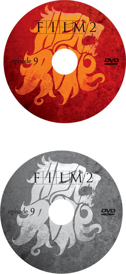

Zrobiłem projekty w corelu, w PS zrasteryzowałem.
Teraz pytanie... jak wypalą się w obu przypadkach tak przygotowane grafiki. W których miejscach będzie czarne, w których szare, gdzie pozostanie złote?
Płyty są standardowe (te złote)
Pobierz Plik ściągnięto 325 raz(y) 498.28 KB
Wysłany: 4 Grudzień 2012, 23:22
Nie chciałbym Cię wprowadzić w błąd ale moim zdaniem to taka płyta ma miejsca w dwóch stanach albo wypalone albo nie i nie ma nic pomiędzy.
W tym konkretnym przypadku albo powierzchnia będzie złota albo wypalona, ciemniejsza.
Można w jakimś wąskim zakresie regulować natężenie tego wypalonego miejsca ale ciągle kolor dwóch dowolnych wypalonych punktów będzie taki sam. To nie jest tak, że w jednym miejscu wypalimy trochę mniej i będzie jaśniej a w innym mocniej i powierzchnia będzie ciemniejsza.
Nie będzie mniej albo bardziej ciemna, będzie tak jak na obrazku gdzie jest tylko jeden kolor, czarny, tak mi się wydaje.
Tak w ogóle to najprościej wypalić taką płytę i zobaczyć jak będzie wyglądała, trochę to trwa ale kosztuje grosze :-)
Moim zdaniem lightscribe to marny wynalazek, mógłby służyć do opisywania płyt gdyby proces wypalania był szybszy.
Lepiej wygląda zadrukowana w atramentówce płyta niż wypalona lightscribe.

Podsumujmy.
- Projekt pod LS powinien być zapisany jako bitmapa, tiff lub jpg.
- Aby otrzymać dobrą jakość wydruku zdjęcia czy obrazki powinny mieć możliwie wysoką rozdzielczość (ja wypalałam 600 dpi)
- Można zobaczyć jak będzie wyglądał wydruk wykorzystując przycisk Podgląd w programie do wypalania lub wydrukować sobie na papierze.
- Można także dodać coś nowego do już wypalonego projektu po prostu tworząc nowy projekt i wypalając jeszcze raz. Dodać, nie zastąpić, żeby była jasność.
- Płyty do wypalania mogą być czerwone zielone, niebieskie, żółte i pomarańczowe.

Można też wypalić 3 razy to samo, będzie ciemniejsze :-)

Istnieje niebezpieczeństwo, że wydruk nieco się rozjedzie i efekt będzie odmienny od oczekiwanego.
