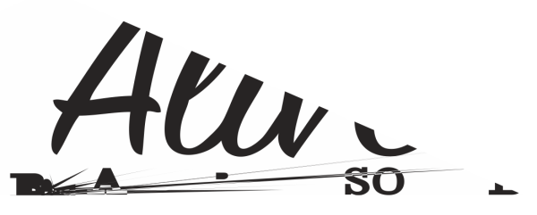

Na marginesie importowania do Corela. Corel potrafi zaimportować rysunek svg, np. ten w ten sposób:
Kto wie dlaczego (X5)?

no moc ,może dlatego że zgrupowane nie było albo że to inkscape svg ,masz tu czyste svg,zobacz tera,ale ogólnie jesli program tak robi to ewidentnie jest jakiś bug jeśli chodzi o czytanie xml |

| Dziękuję. Twój czysty svg importuje dokładnie tak samo jak nieczysty, czyli tak jak widać na rysunku powyżej. |

no to klops,plik jest idealny,co może corelowi nie pasować jakiś bug ma programik ,pisać do corela i opieprzać |

Bogumiła, ja też się z tym spotkałem. Widzę BARDZO PROSTE LOGO. Mam je zrobić w vektorach, no to chcę sobie przekształcić, po przekształceniu oczy mi wychodzą z orbit i niestety wszystko muszę RĘCZNIE odtwarzacz A co do importu czy eksportu to ja z tego nie korzystam ponieważ jest tak bardzo wadliwe, że nie idzie nic zrobić. Stworzę sobie jakieś logo i jeśli zapiszę do do formatu SVG to zawsze jak później otwieram ten SVG czy w przeglądarce czy gdzieś indziej, wszystko jest rozsypane, pomieszane, powywracane, poprzestawiane, poburzone itd.
