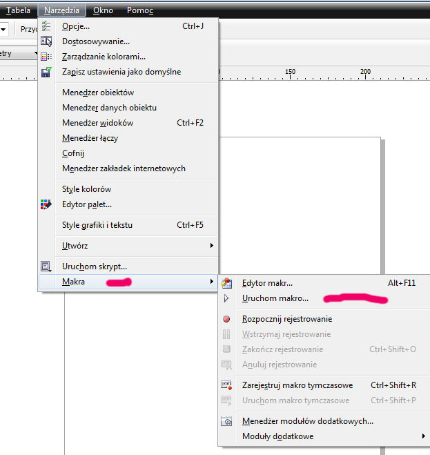

Jaką masz wersję programu , pewnie edukacyjną lub SE ?
przeczytaj
http://corel.wodip.opole....ighlight=#31649
może porady będą pomocne

posiadam
Wysłany: 12 Styczeń 2013, 14:22
tu masz fajny tutek ze screenami, jest do x4 ale to pewnie w x5 jest tak samo http://www.iir.edu.pl/dyd...Kalendarz_przykład_Makra.pdf
Wysłany: 12 Styczeń 2013, 16:31
matusz36 napisał/a:
posiadam
Obrazek
Pobierz wersję próbną i będziesz mógł zrobić sobie kalendarz . Wersja student jest okrojona i nie zawiera możliwości uruchamiania Corel Script . Można to obejść ,ale chyba nie jest to do końca legalne. Prościej zainstalować sobie 30 dniową wersje próbną.
