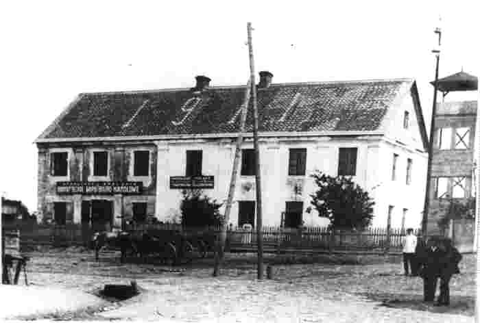

Mam problem i proszę o pomoc, sam sobie niestety nie radzę. Chcę wydrukować cykl etykiet z miejscowymi zabytkowymi budowlami jak w załączniku/ tu jest OK i podoba mi się/. Nie potrafię jednak przekształcić zdjęć tak by etykiety pokazane razem pasowały do siebie. Próbowałem przekształcać w kilku programach ale moje umiejętności są niewielkie. Pomożecie?

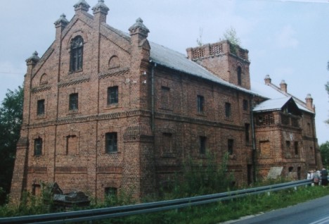

Fotki, które chciałbym przekształcić tak by tworzyły cykl etykiet i nie stwarzały problemów przy wydruku.

Jeśli masz Corela, a widzę, że tak, to żeby było podobnie jak na załączonym przez Ciebie CDR, to obrazki:
1. zaimportuj do DARW-a.
2. edytuj je jako mapy itowe w PhotoPaint'cie.
3. edytuj je w taki sposób, żeby (w kolejności): przekształcić na skalę szarości, pousuwać tła (zbędne elementy) zostawiając budynki i co tam chcesz, żeby było na finalnym obrazie, popracować kontrastem (najlepiej krzywą tonalną) tak, żeby uzyskać te rzeczy, które chcesz zachować, jako ciemne (kontury, szczegóły itp.), a mało istotne jako jasne/białe.
4. zamykasz PP i na pytanie "Czy zachować zmiany w pliku xxxx.cdr.cpt?" robisz TAK (wtedy edycja zachowa się i w DRAW-ie będziesz miał zedytowane wersje).
5. trasujesz wybraną mapę bitową typem Line Art (Rysunek Kreskowy).
6. w oknie trasowania ustawiasz na początek schemat kolorów na Czarny-Biały oraz "Usuń obraz oryginalny", "Usuń tło" i "Usuń kolor tła z całego obrazka" (tutaj nie jestem pewien w 100% jak to brzmi, ale sens zachowałem) i zaczynasz tak bawić się suwakami Wygładzania i Szczegółów, aż nie uzyskasz tego, co być chciał.
7. Jak już się zrobi, to w uzyskanym obiekcie przechodzisz w tryb edycji węzłów i po wciśnięciu CTRL+a (zaznacza wszystkie węzły) klikasz "Redukcja węzłów" i bierzesz w obroty suwak Wygładzania.
I gotowe. Efekt końcowy zależy w dużej mierze od obrazu wyjściowego, ale wiele razy tak robiłem, z całkiem dobrymi efektami. Czasem jakiś detal ucieka, ale wtedy da się go dorysować na gotowiźnie.

Dzięki, popróbuję może mi się uda. Obrazek na pliku Seyblanc robiony był podobno w gimpie z akwareli /gruba kreska/. W związku z tym mam obawy czy kolejne przekształcenia będą zbliżone stylistycznie.
