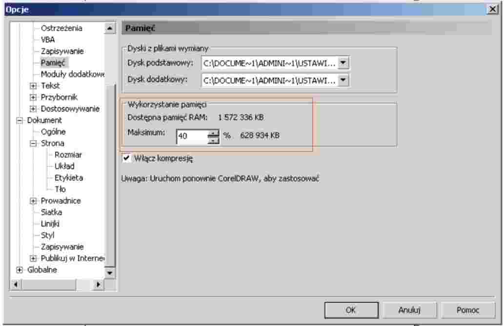

Nie napisałeś która wersja Corela, jaka maszyna... Może wystarczy przydzielić Corelowi więcej pamięci RAM (od 25 do 45%).

Narzędzia/Opcje/Pamięć. (Ctrl+J)
Jakie masz wartości w polu: "dostępna pamięc RAM"?
Pobierz Plik ściągnięto 355 raz(y) 188.93 KB

Powiem tak corela użytkuję w domu na windows 7 na dobrym sprzęcie i nie mam z nim w ogóle problemów,a pamięć w użytku(Ctrl+J) mam 25% w domowym corelu i działa bdb.W pracy sprawdzę w poniedziałek jeśli mam 25% to zwiększyć ?czy też może zainstalować NET Framework?Mysz przełączałem w inne wejścia USB bez zmian, a dodam że w pracy też korzystam z widnowsa 7.Pozdrawiam :->

Zwiększenie ilości pamięci nie przyspiesza programu. Zwiększenie ilości cofnięć też. Wręcz przeciwnie. Ponieważ dla Corela zmianą, którą należy zapamiętać i umożliwić jej cofnięcie jest nawet przesunięcie wskaźnika. Corel zawsze powiększał / pomniejszał skokami, lecz jeśli były jakieś kłopoty z wyświetlaniem chwilę trwało zanim obraz został odświeżony w nowej skali.
