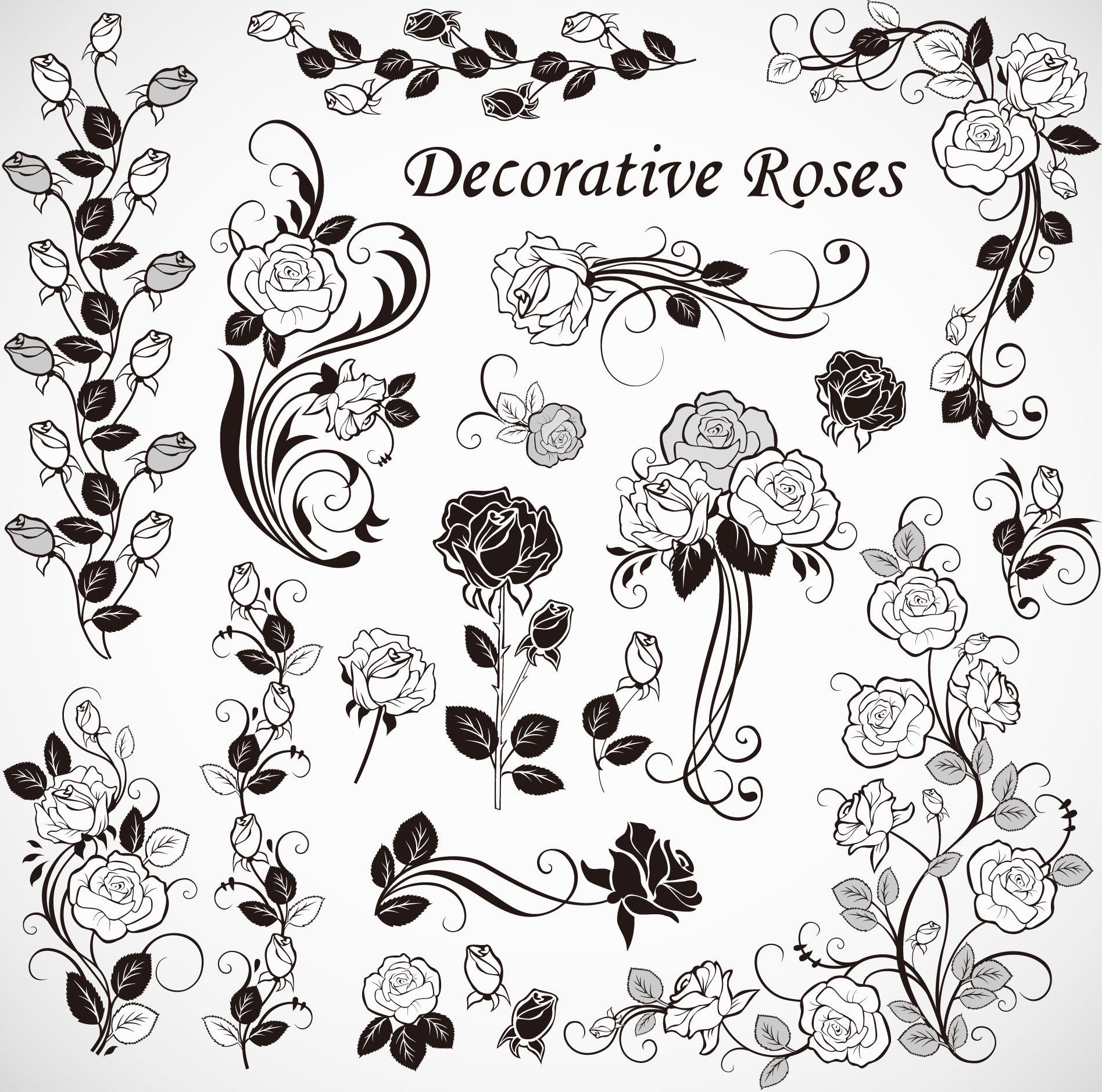

Bo ja ściągłam sobie takie rzeczy ale nie mogę tego przerobić żeby wyciął mi to ploter w styrodurze. Proszę o poradę jeżeli da się to zrobić?
Pobierz Plik ściągnięto 523 raz(y) 707.33 KB

Otworzyłam co prawda tylko ten pierwszy plik i widzę że wzorki nie mają obrysów, pewnie podobnie jest w pozostałych. Trzeba zlikwidować wypełnienie i nadać obrys włosowy, ploter tnie po nim. Nie mam co prawda doświadczenia ze styrodurem tylko z folią, papierem i ploterem laserowym, ale zasada wszędzie była ta sama. W załączeniu przykład.

A poza tym, co koleżanka powyżej napisała, to sprawdź jeszcze, czy jakieś elementy się na siebie nie nakładają. Jeśli tak, to je zespawaj ze sobą.

Co prawda udało mi się kilka ich przetworzyć w linie ale w środku znajduje się dużo linii. Próbując je usuwać rozwala się wszystko. Chyba na ploter to niezbyt nadaje się bo poprzecina i rozleci się wszystko na drobno. Niektóre rzeczy jak pospawałam nie dają ładnego efektu np. róża w jednym kawałku brzydko wygląda nie wiadomo co to jest. Chyba pozstaje metoda obrysować krzywymi beizera żeby było mniej linii które będą w większości łączyć się ze sobą a niektóre żeby w środku wycięło jakieś otwory ale tak aby po zewnętrznej ścianie trzymały się razem. Ciężko to tak wytłumaczyć.
