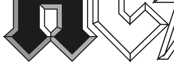

Bardzo lubię narzekać na program CorelDraw! Uważam, że to narzędzie dla grafika rzadziej gra, częściej fika. Ale jestem ganiona za narzekanie. Więc postanowiłam nie narzekać, wręcz przeciwnie. Postanowiłam pochwalić program. Otóż trzeba było zrobić obrys konturów figur do wydruku. Pięknie wszystko obrysowałam, a Corel ze swej strony zadbał o warstwę estetyczną całości dodając urocze dzióbeczki to tu, to tam. Mnie to nawet odpowiadało, bo lubię ostre potrawy i zakończenia. Nie wiadomo dlaczego nie spodobało się to jednak klientowi. Nie będę cytowała co powiedział, jak zobaczył, bo to kulturalne forum.
Pytanie brzmi - czy jest jakiś sposób, by tych rozkosznych dzióbeczków pozbyć się? Klient upiera się, by tych konturów nie przekształcać w obiekty, bo... ma taki kaprys. Czy jest sposób by te linie nie kończyły się w tak idiotyczny sposób? Szukam opcji zaokrąglania czy czegoś podobnego. Zna ktoś rozwiązanie?

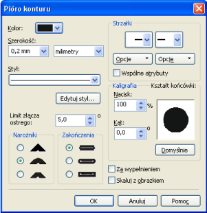

W opcjach "pióro konturu" masz możliwość zmiany narożnika oraz zakończenia.
Prawy dolny róg.

Tu masz te opcje, patrz załącznik.
Ramki "narożniki" i "zakończenia"

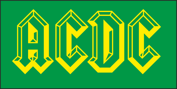

Gratuluję spostrzegawczości. Tak. Nie mam pozwolenia na publikowanie firmowych materiałów nawet we fragmencie, a sama też czasem sobie dłubię prywatnie. Syna coś naszło i chce sobie coś takiego na koszulce przykleić. A że problem podobny... A to logo nawet fajne jest, nie?
Zaiste. Czasem człowiek nie może znaleźć tego, co ma pod nosem. Wiedziałam, że gdzieś to jest, ale jakieś zaćmienie umysłowe najwidoczniej przechodziłam. Poradziłam sobie wykorzystując wyokrąglenie z promieniem 0,005 mm z okna dokowanego Wyokrąglenie / wyżłobienie / ścięcie. Ale uznałam to za rozwiązanie połowiczne. Nie sprawdzałam jak to się sprawdzi przy skalowaniu.
Dzięki wielkie za rozwiązanie problemu. Jeden powód do narzekania mniej :)

Zabij mnie, jeśli rozumiem o co chodzi w tym, co napisałeś. Żeby móc kolorować "brzegi" muszę mieć każdy segment osobno. A ostro zakończone narożniki dają właśnie takie dzióbki jak na rysunku. Zgrupowanie nic tu nie zmienia.
Co do czcionki, to owszem jest podobna, ale nie do końca identyczna. Np. brak "prześwitu" w środku liter, np A, D.

Coś żeście skiepścili, kolego. Te litery nie są wycięte, jeno mają naokoło rant, który pokolorowany daje wrażenie trójwymiarowości. Tutaj to widać lepiej:

Bogumila M., bo można też w zakładce kontur zmienić limit kąta ostrego

Ewidentnie nie kumasz. Litera a w środku jest pusta. Ten trójkącik. Kumasz? W tej czcionce zaś jest wypełniona. Zwróć uwagę, że jak jej nadasz kolor, to nie bedzie widać tła poprzez literę. Nie wiem jak to jaśniej wytłumaczyć, skoro to widać na tym czerwonym napisie.

Myślenie to jedna strona medalu, a patrzenie to druga. Nie dostrzegasz różnic? Prześwity w A i D owszem, są, ale z kolei obrys się różni. Tak więc nie pozostaje nic innego jak to logo zrobić samemu ręcznie.
