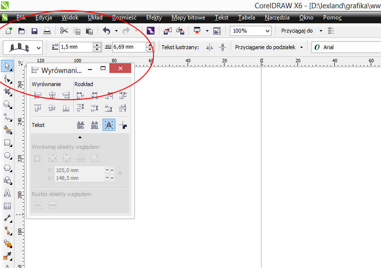

Witam
Jeżeli można to najprościej narysować krzywą i dopasować do niej tekst
w opcjach dopasowania tekstu można zaznaczyć odległość od linii, pochylenie tekstu jak i jego początek. a czcioneczkę poszukać
Pobierz Plik ściągnięto 240 raz(y) 82.31 KB

Dzięki za wskazówki, faktycznie jest coś takiego jak orientacja tekstu, nie zauważyłem.
Wysłany: 26 Luty 2013, 15:58
Ot, dwa rozwiązania - oba dobre. Rozwiązanie zbych_on'a nadaje isę do tekstu, zakładając, że masz fonta, bo jak pokombinujesz i przekształcisz na krzywe, żeby coś tam wyciągnąć czy zmienić, to to już nie działa. Rozwiązanie Struny ma zastosowanie do sytuacji, kiedy właśnie mamy takie nietypowe pierdołki (customowe napisy lub z efektami jak grunge) wtedy w grę wchodzi interaktywna obwiednia.
