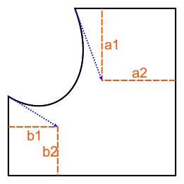

Raczej nie da się opisać takiej krzywej. No chyba, że przy pomocy równań matematycznych ;)
Ew. Można zrobić coś w stylu jak w załączniku, ale nie we wszystkich przypadkach da się coś takiego stworzyć ;)
Pobierz Plik ściągnięto 274 raz(y) 17.67 KB

Struna, to by było dobre ale nie zawsze zadziała. Bo wyobraź sobie, że najpierw ktoś tę krzywą powyginał "ze środka" i różnych jego punktów a dopiero na końcu poprawił jeszcze tymi strzałkami. Więc to nie takie hop siup.

Pisałem że nie zawsze tak się uda, ale akurat to o czym piszesz, czyli wyginanie krzywej "ze środka" reguluje jej kształt tak samo jakbyś poruszał strzałkami. No chyba, że o coś innego chodzi z tym "ze środka".

F, nie wiem czy dobrze kombinuję? Narysowałeś jakieś logo a teraz chcesz opisać jak jest skonstruowane? Nie musisz tego robić. Po to autor czy właściciel znaku ma jego oryginał żeby mógł go komuś udostępnić. Odrysowywanie jest nie tylko be ale i przy złożonych kształtach, nieprecyzyjne. Autor czy właściciel takiego znaku raczej nie lubią jak je ktoś psuje. Tobie też pewnie nie specjalnie zależy żeby jakiś amator popsuł twoją robotę?
Oczywiście można opisać każdą krzywą wzorami, mało tego nie trzeba nawet mieć pojęcia o matematyce, wystarczy posłużyć się formatem svg ale ja takiego opisu w księdze znaku jeszcze nie widziałem. Możesz być F pierwszy :-)
Kod:

Jeżeli to jest krzywa narysowana w Corelu, to jest to krzywa Beziera.
Więc można ją opisać parametrami krzywej Beziera. Ponieważ jednak Corel parametrów krzywej Beziera nie podaje więc gdybym je chciał uzyskać narysowałbym tylko taką krzywą i puścił wydruk do .ps lub export do .eps. Oba pliki są tekstowe więc parametry można wyciągnąć.

znaczy w corelu nie ma chyba edytora xml,ale możesz to otworzyć np w notepad++,notepad xml albo w zwykłym notatniku i zmienić parametry np tego
<path class="fil0 str0" d="M8.8157 38.5362c21.8022,10.2257 33.0262,-0.4086 29.0219,-29.3218l14.372 0c0.1189,11.5698 1.6046,20.3748 6.2508,25.4325 4.1742,4.5437 6.8823,4.2443 22.7238,2.963l0 14.2561c-5.3434,0.1918 -10.1368,0.4243 -13.9576,0.5139 -13.1158,0.3076 -14.8767,8.5837 -14.962,28.4057l-13.5028 0c6.0186,-7.893 0.298,-15.594 -7.9941,-22.5455 -6.9041,-5.7879 -16.721,-9.834 -21.952,-5.882l0 -13.8219z"/>
Gdzie M to początek krzywej ,małe c to położenie względne krzywej a małe z to zakończenie krzywej,
Wysłany: 16 Luty 2013, 17:40
F jak skopiujesz text, który zamieściłem (xml) do notatnika i zapiszesz z rozszerzeniem svg, to będziesz miał gotowy obrazek.
Gorzej będzie jak będą w takiej grafice bitmapy bo wtedy plik robi się znacznie większy :-)
Eps o którym kolega wspomniał w nagłówku ma znaki z którymi notatnik sobie nie poradzi.
