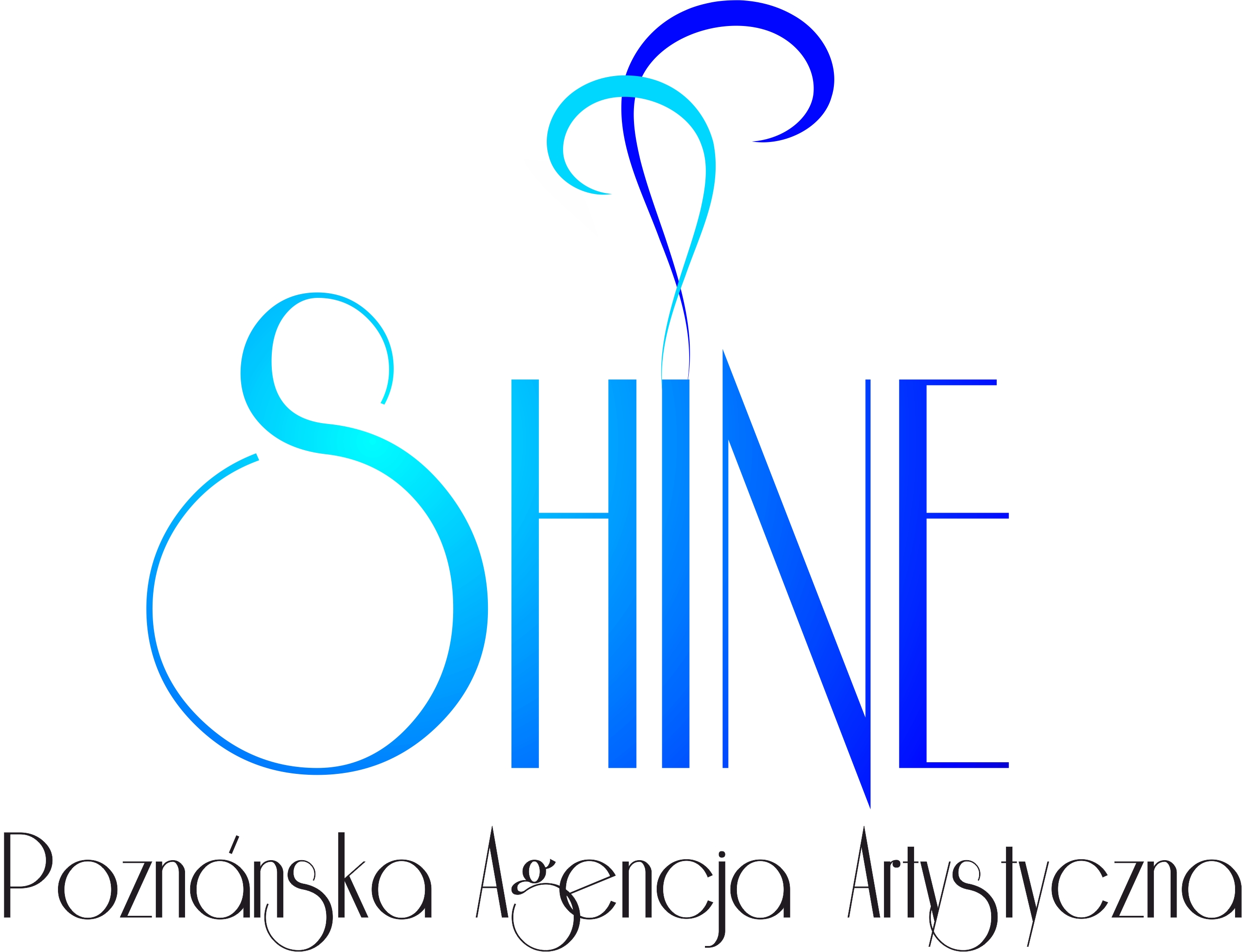

Kochani, tym razem z kolejnym problemem się zjawiam. Ortóż chciałam nadać w logotypie cieniowanie kolorami (wypelnienie tonalen), niestety przy cmyku jest cos ponad moje umiejetnosci.. wiem, ze powinnam miec probnik cmykowy lub pantonowy, ale jak sobie poradzic, zeby uzyskac choc troszkę baardzo ostrych i wyraznych koloroów rgb :- (
zy jest na to jakis sposob, czy to tylko moje marzenia?
A druga sprawa chodzi własnie o takie przejscia tonalne, które po zapisaniu wygladają całkiem sympatycznie a jak ida do druku, to sie to wszystko wysypuje... w photoshopie pewnie zrobilabym to jakims gausem, ale jak to uzyskac w corelu? Matko kochana... ileż jeszcze przede mną nauki .. prosze o pomoc ;- )

Nie da rady uzyskać np. takiego "rgb-owskiego" granatu jeżeli Ci o to właśnie chodzi - oczywiście przy druku podstawowymi farbami.
Co do przejścia tonalnego - nie powinno nic takiego się dziać, chyba że są to jakieś duże powierzchnie. Im więcej kolorów w przejściu, tym będzie on lepiej wyglądał a jak już nie ma wyjścia, to można to zamienić na bitmapę i dać wygładzanie. Załącz może jakąś próbkę bo tak w ciemno to niełatwo będzie zgadnąć.

Wysłany: 12 Kwiecień 2013, 17:24
witam
w załączniku podesłałam rgb, jaki baardzo chcialabym uzyskac, jednak przekladajac to na cmyk wychodzi maź :- (

Wysłany: 12 Kwiecień 2013, 18:22
Nie, nie ma szans, by coś takiego wydrukować z triady. Tylko farby Pantone podbite wcześniej kryjącym srebrem ewentualnie nałożone dwu-, trzykrotnie na siebie + lakier UV mogłyby dać efekt w miarę podobny. Koszty w takim przypadku przemilczę ;)
W przyszłości jeżeli coś będziesz projektowała, to radzę od samego początku pracować w palecie CMYK-owej. Wyjątkiem mogą być strony internetowe, ale jeżeli klient będzie sobie chciał kiedyś wydrukować chociażby głupią wizytówkę - to tak jak w tym przypadku - będzie z tym problem...

Wysłany: 12 Kwiecień 2013, 18:56
Wiem, wiem.. ja tylkow cmyku projektuje, jednak celowo zapisałam plik w rgb, zeby zapytac, jakby uzyskac takowy efekt.. ehh no nic... zatem wrazam do palety pantone :- ( z podkulonym ogonkiem ;- )
