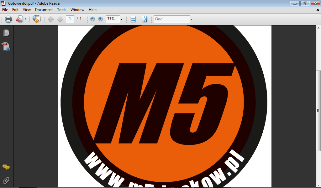

To znowu ja o matko zapisałam logo według wskazówek na forum i wyszło mi tak (załącznik)
to na około miało być czarne a nie czarne i podobne do czarnego pewnie coś źle zapisałam nie??

Wysłany: 2 Maj 2013, 22:18
misianiolek87 napisał/a:
Kurde, nie łapię tego ;-)
Paulino, daj plik cdr, a nie pdf, to go obejrzę i powiem Ci, co i jak. :-)

Wysłany: 2 Maj 2013, 22:26
Tylko tego nie widać w cdr a pdf widać

Wysłany: 2 Maj 2013, 22:27
A tu jeszcze prt sc jak widać jak włączam pdf :)

Wysłany: 2 Maj 2013, 23:18
Paulino, do czego Ci potrzebne to logo - do oglądania na ekranie czy do druku? Na pedeefie jest mniej więcej tak, jakby wyglądało po wydruku. A to dlatego, że popełniłaś w Corelu podstawowy błąd - to czarne kółko zrobiłaś z obrysu grubości 23 mm! Błąd jest fatalny, bo dałaś opcję nadruku konturu, a w Corelu kontur połową swej grubości nachodzi na wypełnienie. Jeśli więc dasz opcję nadruku, to połowa grubości obrysu będzie nadrukowana na pomarańcz, a połowa - nie. I to właśnie widać na pedeefie.
Zrób więc tak: zlikwiduj obrys, a całe logo połóż na czarnym okręgu o średnicy większej od średnicy pomarańczowego okręgu o 23 mm. A jak chcesz, żeby nie świeciło, to daj do pomarańczowego koła włosowy obrys z opcją nadruku, też pomarańczowy. Wówczas pomarańcz będzie nadrukowany na czerń tylko na szerokości połowy włosa, a więc na obszarze gołym okiem trudno zauważalnym.
Poza tym napis M5 dałaś też z opcją nadruku. A wystarczyło dać włosowy czarny obrys napisu z opcją nadruku...

Wysłany: 2 Maj 2013, 23:38
Też będzie drukowane hmm ciapa jestem bo ja nie mogę pojęć tego nadruku kurna kiedy jak i w ogóle. A przy tekście czarnym też robić obrys cieniutki?

Maszyny drukarskie w dalszym ciągu nie są doskonałe, papier zmienia swoje właściwości itp. Nadrukowanie [overprint] to metoda, by to obejść. Nie ma co tego objaśniać po raz kolejny, było to na tym forum dziesiątki razy - jak nie możesz znaleźć to wpisz taką frazę w Google (chezare pewnie mnie ochrzani :D).
Obrys: przy czarnym tekście nie musisz tego robić o ile zaznaczysz nadrukowanie wypełnienia. Czasami nawet tego nie musisz zaznaczać bo przyzwoity RIP sam to zrobi, ale jak Ci takie nawyki w krew wejdą to tylko możesz zyskać :D

Wysłany: 3 Maj 2013, 09:49
Paulino, trochę się rąbnąłem. Napisałem bowiem:
Cytat:
A trzeba, oczywiście, zmniejszyć średnicę pomarańczowego okręgu do 158 mm, zaś średnica nowego, czarnego okręgu ma mieć 203 mm. - Mówię o pliku Gotowe dół.cdr.
Wybacz, to z pośpiechu... :-)
No a co do czerni, to jest tak:
Na dużych powierzchniach (np. aplach) czerń 0, 0, 0 100 nie jest smolisto czarna. Dlatego stosuje się tu czerń np. 60, 50, 40, 100, albo 50, 50, 50, 100. W przypadku drobnych elementów zostawiasz 0, 0, 0, 100.
W przypadku Twojego logo pozostań przy czerni 0, 0, 0, 100, a to dlatego, że rzadko kiedy będzie ono funkcjonować w tych wymiarach, które przedstawiłaś w pliku cdr. Myślę, że najczęściej będzie ono średnicy najwyżej szklanki. Jeśli jednak chcesz go użyć na bannerze wielkości, powiedzmy8×4 metry, to zrób czerń z CMYKa, tak, jak mówiłem... :-)
A poza tym wyobraź sobie, jak przygotowałabyś to logo do wycięcia z folii na ploterze. - Wiesz, dwie folie, czarna i pomarańczowa... :-)
