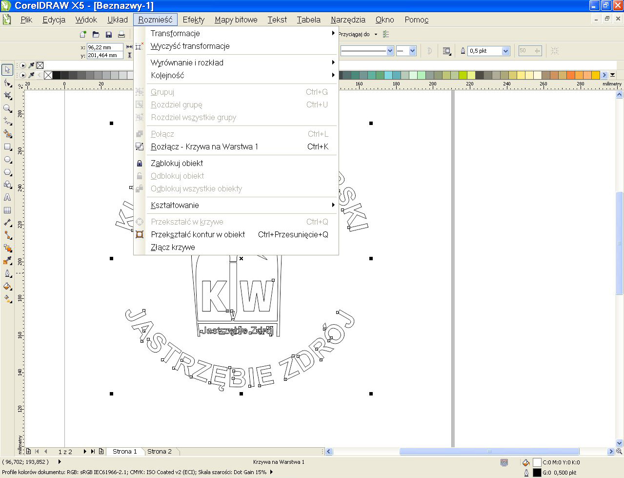

Tak to błąd i nie powinno być tego wcale. Ja, mając pojęcie o Ps a bardzo niewiele o Corelu próbowałem aby linia zniknęła nakładając właśnie niebieskie tło na linię lub odwrotnie. Nie robiłem tego przy dużym powiększeniu i tak wyszło. KW3 to już oryginalny projekt - tak myślę tylko brakuje znów ostrza czekana, zresztą bezsensownie zrobionego przeze mnie. Wystarczy zwykły trójkąt z pustym (tło) trójkątem w środku. Tak to chciałem widzieć. Tylko....
Proszę o dodanie ostrza, zapisanie pliku jako KW3 żebym już miał oryginał. Ponieważ nie umiem tego znów rozłączyć, rozdzielić aby w przyszłości móc to zmodyfikować, przenieście mi (projekt poprawiony KW3)całego orła i jego zawartością na inne tło (np. jak w KW2) i rozdzielcie to na orzeł, 3 części czekana (łopatka, stylisko, ostrze), K, W i mały napis. Wszystko bez niebieskiego tła.Ono jest niepotrzebne. To będzie różny kolor koszulki. I napiszcie dla X5 jak to rozdzielić, rozłączyć (nawet nie wiem jaka to różnica), abym głowy Wam nie zawracał później - proszę.
Próbuje robić coś sam aby nie było że czekam na gotowe, ale jakoś nie wychodzi.
W zakładce Rozmieść mam tylko aktywne Rozdziel - Krzywa Warstwa 1 - to odpada. Gdyby była aktywna opcja Rozdziel grupę to ok. Więc blokuję tło, potem pióro kontur 1 i nie zaznacza mi wszystkiego, litery pełne, oko coś nie tak.. Oczywiście wiem,że nie do końca robię coś dobrze.

Wysłany: 2 Maj 2013, 10:04
Zmyliły mnie czerwone strzałki.
Teraz w pliku są dwie strony.
Na pierwszej jest jednokolorowa grafika a na drugiej dwukolorowa. Tło może być dowolne.
Narzędzia do rozłączania, łączenia, grupowania itp są w menu Rozmieszczenie.

Teraz tylko tutorial ktoś wrzuci jak to rozdzielić, rozłączyć, połączyć. Wszystko to mam nieaktywne.

Z tego Twojego obrazka wynika, że rozłączyć można?
Chyba za wcześnie wyłączyłem komputer i plik się nie przesłał, bo już w domu zrobiłem tak żebyś miał wszystko osobno.
W załączniku jest obrazek w którym możesz modyfikować każdy element oddzielnie.
