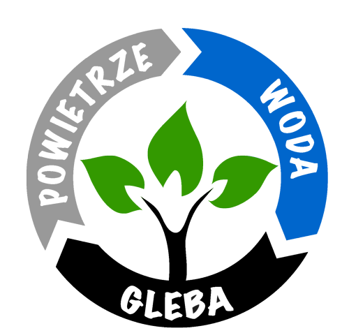

Witam
Czy moge prosić o zamianę z jpg na cdr?
Z góry dizękuję . - Próbowałam walczyć cały dzień ze strzałkami w kole ale poległam
Pobierz Plik ściągnięto 319 raz(y) 38.57 KB
Pobierz Plik ściągnięto 291 raz(y) 38.57 KB

Odrysuj to ręcznie krzywymi Beziere'a. Albo - jeśli znajdziesz taki font - odrysuj tylko strzałki, a napisy zrób tym fontem. Mogę Cię krok po kroku poprowadzić i powiedzieć dokładnie, jak to zrobić krzywymi Beziere'a. Nauczysz się posługiwać Corelem, gdzie umiejętność swobodnego posługiwania się krzywymi Beziere'a jest tym, czego wymagam od wszystkich moich kursantów. A jeżeli nie chcesz tego robić sama, to zleć to komuś za parę złotych... :-)
Jeśli chcesz, żebym Cię tego nauczył, daj znać - chętnie to zrobię... :mrgreen:

Oczywiście tak zrobiłam już wcześniej, zanim trafiłam na forum , bo na tyle potrafię obsługiwać corel, lecz problem tkwi w tym iz te strzałki są nie wygładzone , jak łączę krzywe to się rozwala, Odrysowałam cały jpg. i jakoś to słabo wg mnie wygląda. Dlatego proszę o pomoc.

Daj ten plik cdr, to powiem Ci, w czym problem. :-)
Mam Corela X5, więc, zapisz pracę w wersji co najwyżej X5.
Na razie powiem Ci, że strzałki najlepiej (i najszybciej) zrobić z dwóch współśrodkowych okręgów. Jeśli chcesz, możemy o tym porozmawiać telefonicznie (604 289 277) lub mailowo (d2o@o2.pl), a jak już nawiążemy kontakt, to zapewne przejdziemy na Skype.

Zrobiłem. Trzeba było zamienić węzły gładkie na ostre. No i kolory mia łaś częściowo CMYK, częściowo RGB, więc pozamieniałem wszystko na CMYK. A te strzałki trzeba było zrobić tak, jak mówiłem: połączyć dwa współśrodkowe okręgi (Ctrl+L) i strzałki wyciąć kształtem zrobionym z dwóch zespawanych równoległoboków - wiesz, jeden kształt grota ustawiasz we właściwym miejscu, przesuwasz środek obrotu kształtu w miejsce środka tych dwóch współśrodkowych okręgów i obracasz, klikając przy tym prawym przyciskiem myszy, zanim puścisz lewy. Tak właśnie zrobiłem te strzałki, nie bawiąc się w "ostrzenie" węzłów. Całość trwała jakieś dwie minuty...

Aha: i jeszcze nie połączyłaś napisów ze strzałkami - zrobiłem to za Ciebie... :-)

A tutaj dowód ze starałam sie coś z tego zrobić, i tak jak wczesniej pisałam, miałam problem z wygładzeniem. Plik który załączam był w trakcie pracy kiedy trafiłam do was, i tak na przyszłość, to podpowiedźcie proszę gdzie jest funkcja wygładzania? i czy w ogóle jest, ja pracuję na cdr. 15,0

Błąd jest w metodzie, a nie w braku wygładzania. Nigdy nie używałem i nie używam funkcji wygładzania, nawet nie wiem, gdzie ona jest. Zrób te strzałki tak, jak powiedziałem, a wygładzanie nawet nie przyjdzie Ci do głowy. :-)
Masz za dużo węzłów w strzałkach. Poredukuj je, zamieniając pierwej na gładkie. Oczywiście nie te, które należą do grotów i końców strzałek, bo te powinny być ostre...

no troszku koleżanka poszalała z węzłami :-P ,powinno być ich 6, pozwoliłem sobie zrobić mały filmik instrukarzowy,jest oczywiscie robiony na szybko więc jest nie dokładny,ale chodzi o zastosowanie narzędzia pisak,powinno sie tez to robic na kole,ale tak jak pisze na szybkiego tak zrobiłem,ogolnie klik na scieżke PPM i w krzywą,tam tez masz węzły gładkie ,ale w tym wypadku nie będą miały zastosowania

bidon! - dzięki wielkie- już ćwiczę :) a propos, te węzły wzięły się z obrysowania ręcznego krzywymi Beziere'a- moze przesadziłam :):):)

bidon- zrobiłam, tak jak w instruktarzu:) jakieś opinie?

no teraz,to mozna powiedzieć że to skok cywilizacyjny :-P jak dla mnie blaszka :-D

a liście tez pisakiem potraktować...? próbuję ale wezłów więcej wyjdzie.... :-/
Wysłany: 13 Maj 2013, 13:59
no węzłów na lisciu też 6,ja tam wiekszosc jade pisakiem,ale mozna odręcznie,lub inaczej,ja zastosowałem pisak tylko na lisciu użyłem też wezłów gladkich,tak jak na szybkiego na filmiku pokazałem,sory za jakosc ale to tak na szybko,czyli tak jak wyzej PPM w krzywą i potem klik na węzeł PPm i gładki
