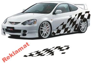

Wysłany: 24 Maj 2013, 21:39   Jak zrobić szachownicę na samochodzie?
Witam.Proszę o pomoc w wykonaniu takiego efektu szachownicy na samochodzie.Najlepiej krok po kroku :). Z góry wielkie dzięki.Pracuję na corelu 12
Pobierz Plik ściągnięto 460 raz(y) 15.7 KB
Wysłany: 24 Maj 2013, 21:56
W prawie identyczny sposób oklejałem ostatnio 3 Mitsubishi (jakaś szkoła nauki jazdy ekstremalnej) folią wylewaną.
1.700 netto na okrągło za samochód + 500 za przygotowanie projektu :D
Te 500 zł to tak dla przyzwoitości prawdę mówiąc ;)
Co do pomocy: kartka papieru, ołówek i metrówka to podstawa. Zdjęcia z zaznaczoną skalą też się przydadzą. A później tylko podstawowe funkcje Drawa plus eksport pliku do plotera (no chyba że ktoś ręcznie chce to ciąć :mrgreen: ). No i tyle. Nie ma co wyjaśniać ani opisywać - to najbardziej podstawowe funkcje w programie, które szczegółowo są opisane w pomocy...

Wysłany: 24 Maj 2013, 23:16
Super tylko ja dalej nie wiem jak korzystać z tych podstawowych funkcji.Na corelu robię coś bardzo rzadko dlatego proszę o pomoc w tych najprostszych sprawach.

Wysłany: 25 Maj 2013, 08:59
Głównie chodzi mi o to jak znieksztalcic poszczególne kwadraty szachownicy według lini krzywej na samochodzie
Wysłany: 25 Maj 2013, 09:34
Mówią, że w Polsce jest kryzys? 2,5 tys za samochód czyli wychodzi jakieś 600 zł za godzinę prostej pracy :-)
To naprawdę proste, jakbyś miał jakieś pytania to się rozwinę z tym pomysłem :-)

Wysłany: 25 Maj 2013, 09:49
No dzięki,już wiem coś więcej. A te linie na początku to jakim narzędziem najlepiej robić?
Wysłany: 25 Maj 2013, 10:08
Ja użyłem narzędzia "Krzywe Beziera".

Taką szachownicę robiłbym przy pomocy folii wycinanej ploterowo, ale najchętniej wylewanej, bo kiepsko będzie, jak się szachownica rozjedzie przez kurcz folii. Chyba, że na szachownicę dojdzie jeszcze jakaś grafika, to wtedy rozważałbym druk.

Wysłany: 25 Maj 2013, 22:54
Ciemny jestem:( Jak wypełnić te pola poprzez inteligentne wypełnienie?

Co do stworzenia szachownicy, to Chezare miał bardzo fajny pomysł na to, ale ja bym zrobił to obwiednią ;)
Wysłany: 26 Maj 2013, 10:41
Ja też wymyśliłem obwiednię ale kolega marnie daje sobie radę z obsługą programu, to pomyślałem, że metamorfozą będzie prościej. Poza tym obwiednią nie zrobisz tak: :-)
szachownica

Wysłany: 26 Maj 2013, 10:46
No obwiednią nie :P Ale może obwiednią + perspektywą wyszłoby podobnie (lub prawie :P). Tak naprawdę, to wszystko zależy od wyobraźni, żeby wiedzieć co się chce osiągnąć, a sposobów znajdzie się dużo.
