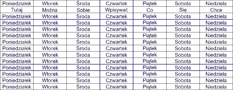

Kurde, głupi Corel...
Robię tabelę. Jak mogę HURTOWO wyrównać odległości od krawędzi wpisanych do niej słów? Gdy robię to po kolei to jest do tego funkcja (Wyrównanie w pionie do środka), ale jak mogę coś zaznaczyć i wtedy wywołać tę samą opcję? Gdy zaznaczę cały wiersz, nie pokazuje już mi się "Wyrównanie w pionie do środka".
Pobierz Plik ściągnięto 305 raz(y) 33.47 KB

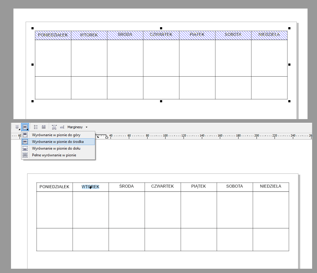

F, chcesz wyrównać do komórek na górze a zaznaczoną masz całą tabelę, czyli wyrówna Ci do tabeli a nie górnego wiersza. Nie wiem jak masz skonstruowaną tabelę, jeśli nie da się rozdzielić jej komórek, to narysuj np. poziomą linię na środku górnych komórek. Takie wyrównywanie tekstu kiedy jest w nim Ś, nie za bardzo się sprawdzi. Czeka Cię "ręczna" robota :-) . Jeśli napisy są już wycentrowane w jedną stronę, to zaznacza je, wciśnij ctrl i przeciągnij do dołu czy w górę, jak tam Ci potrzeba. Automat tego za Ciebie nie zrobi dobrze z powodu o którym napisałem (ŚRODA ma inną wysokość niż np. WTOREK). W takim przypadku możesz wycentrować dowolną nazwę dnia, oprócz środy i do tego napisu ustawić resztę, ale nie do środka, tylko do dołu.
Bogumila M.
Wysłany: 7 Czerwiec 2013, 11:12
Z tego względu, że ŚRODA ma inną wysokość niż np. WTOREK w wersji począwszy od X5 można wyrównywać do linii bazowej wierszy. Użyj tej opcji do wyrównywania.

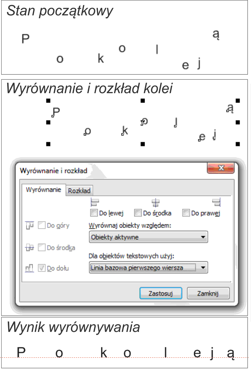

Linia bazowa to linia na której "leżą" podstawowe kształty liter. Bez względu na to czy wystają w górę lub w dół. Dzięki temu słowa zawierające litery długie (j, y, g itp.) zostaną wyrównane do słowa nie zawierającego ich (np. minimum). Czyli to co Ty osiągnąłeś kombinując można osiągnąć jednym kliknięciem*.

W X3 można dowolnie poprzestawiane litery w wyrazie sprowadzić do linii bazowej, nawet w kilku wyrazach jednocześnie ale nie wpływa to na pozycjonowanie tych wyrazów w stosunku do siebie. Najgorsze jednak jest to, że żadna z komórek nagłówka takowej linii nie posiada, a to przecież o wyrównanie w komórkach chodzi :-)
Może w X5 działa to inaczej?
Nie bardzo widzę zastosowanie dla tego polecenia.
Tekst dopasowany do krzywej, po zastosowaniu wyrównania do linii bazowej wygląda tak:

Ale mówicie cały czas o "wyrównaniu" kiedy mi się nie pokazuje na oczy sam PRZYCISK do wyrównania. Zaznaczyłem go na dołączonym screenie.
Pokazał mi się kiedy zaznaczyłem jedną komórkę, a jak zaznaczyłem ich kilka to już po prostu on znika z paska i nie mogę nawet zadecydować co chcę wybrać. W tym leży problem.
Chezarre podał jeden z pomysłów, ale to nie jest umieszczenie tekstu w tabeli tylko stworzenie tekstu warstwę wyżej niż tabela i ręczne jej umieszczenie "na oko" blisko komórek i rozciągnięcie bazujące na stwarzaniu większej odległości od nie liter a wyrazów.
Innymi słowy: co muszę zrobić aby wyśrodkować z każdej strony tekst w zaznaczonych przeze mnie polach?

Nie wiem, co chcesz osiągnąć. Ale na pewno nie jest to do osiągnięcia za pomocą wynalazku jakim są corelowskie tabele. Spróbowałam stworzyć to cudo i ręce opadają.
Proponuję nie baw się w tabele, tylko sobie tabelę stwórz jaką potrzebujesz. Ze zwykłych prostokątów. Prędzej w ten sposób utworzysz i rozmieścisz tekst w tabeli 100x100 niż rzędu dojdziesz z Corelowskim wynalazkiem, który będzie działał jako tako dopiero w wersji Y22.
Tak to widzę:
• Piszesz najdłuższe słowo tabeli odpowiednią czcionką i dajesz wyrównywanie (justowanie) do środka;
• Dopasowujesz do tego tekstu prostokąt i wyśrodkowujesz w nim tekst;
• Duplikujesz prostokąt z tekstem, chwytasz za róg i umieszczasz obok pierwotnego tak, by jedna krawędź miały wspólną. Jak to zrobisz jednym ruchem następny duplikat pojawi się już od razu w odpowiednim miejscu;
• Gdy masz już wiersz z odpowiednią liczba kolumn zaznaczasz wszystko i grupujesz;
• Duplikujesz całą grupę i umieszczasz pod spodem, tak żeby dolny bok górnego wiersza pokrywał się z górnym dolnego;
• Powtarzasz to tyle razy, ile masz mieć wierszy;
• Gdy tabelę masz gotową możesz się zabrać za opisy pól.
Można też pisać w kolumnie tak dobierając odstępy między wierszami, by każdy następny wiersz wypadał w środku pola. To może nieco ułatwić nawigowanie tekstem
Pobierz Plik ściągnięto 248 raz(y) 18.78 KB
