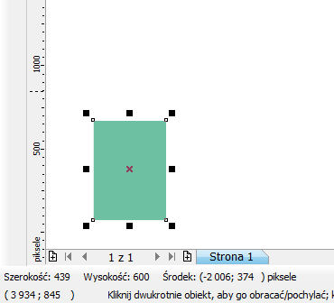

Wysłany: 11 Czerwiec 2013, 12:52   Zmiana rozmiaru podczas zapisu do png.
Plik 440 x 600 px po zapisaniu w PNG pokazuje wymiary 439 x 600 px .
Zna ktoś rozwiązanie tego problemu?

Wysłany: 11 Czerwiec 2013, 14:10
Zapisany w Corelu i później otwarty w tym samym programie
