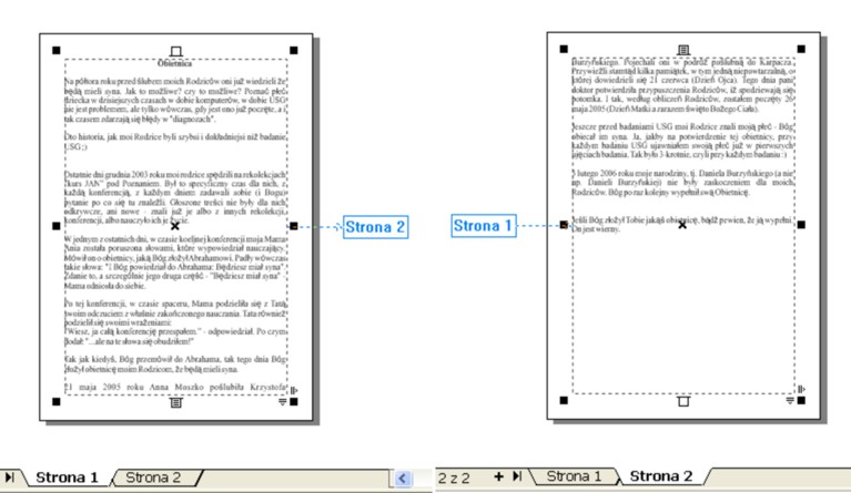

qm0szka
fotografistka
Wersja CorelDRAW: 12
Wiek: 44
Dołączyła: 26 Lip 2007
Posty: 31
Skąd: Koszalin
Wysłany: 31 Sierpień 2007, 09:14
Rozwiązaniem jest zaimportowanie doc'a - Corel wówczas rozłoży automatycznie tekst na wszystkich stronach, a strony będą ze sobą powiązane tak, że przy usuwaniu lub dodawaniu tekstu będzie przesuwać się zawartość stron tych co są za tym tekstem.
Powiązania ramek tesktów na poszczególnych stronach będą widoczne jak w załączniku.
Pobierz Plik ściągnięto 470 raz(y) 61.28 KB
