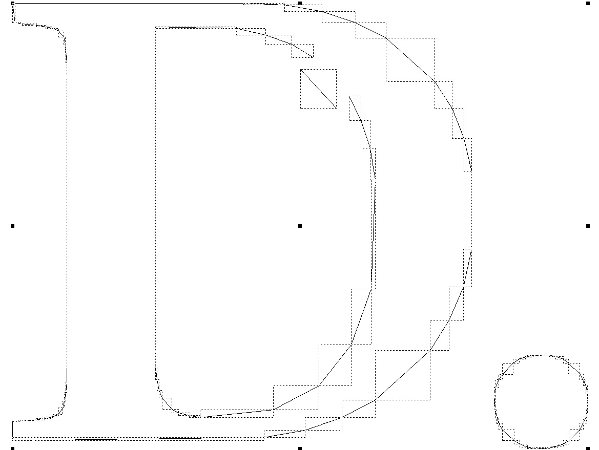

a widzisz , zabawa z granicami daje efekty, ale np litera "D" po przesunięciu nie ma środkowego brzuszka,oczywiście mogę sam rozmieścić podobną czcionką, ale jest problem z ornamentami , w przypadku " granice itd. " zawsze wyskakuje mi jakiś wycinek tego co powinno być, gdy robię w corelu "połącz, grupuj" a potem eksportuję to, do tego drugiego programu gdzie wychodzi plik -eps, nadal są tylko pojedyńcze kreski- patrz załącznik .

hym,.no tak corel jak ma za duzo kresek to głupieje :-) ,ja Ci powiem tak,jak juz nie da rady to da rade w darmowym Inscape,przewal te ornamenty do inscape i tam zgrupuj i nadaj kontur,zapisz do pdf i zaimportuj do corela,na 100 procent będzie cacy,można tez sprobowac taki myk zrobić żeby zapisać do nizszej wersji corela i dopiero do eps

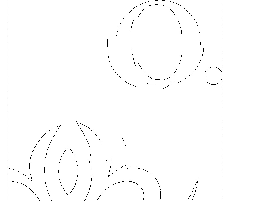

ach kicha .... plik zapisany jako pdf, importowny do corela i eksportowany do programu jako eps i mamy ........
czy corel po zgrupowaniu obiektów przesle ten plik do plotera ? będzie widział ?
Pobierz Plik ściągnięto 192 raz(y) 49.91 KB
Wysłany: 3 Lipiec 2013, 20:10
coś źle robisz,nie wiem co ale musi byc dobrze,sprawdzałem i gra ,więc nie wiem co ty tam źle robisz
