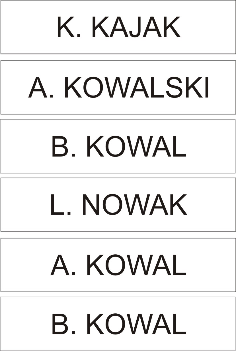

Teraz mam do Was taką prośbę, mianowicie chciałbym połączyć przyjemne z pożytecznym. Ojciec chciałby zautomatyzować swoją pracę w Corelu poprosił mnie żebym mu napisał makro - jako że jeszcze nie za bardzo się orientuje w sprawach programowania, stąd moja prośba czy moglibyście mi pomóc to napisać. Przy okazji opisałbym działanie tego makra w swojej pracy.
Chodzi o to że jest sobie lista nazwisk w .txt i trzeba je dopasować do prostokątu o wymiarach 70mm x 16mm. Nazwiska mają być w Arialu 24pkt.
Jest możliwe zrobienie czegoś takiego?
W załączniku przesyłam efekt końcowy jak to powinno wyglądać.
Pobierz Plik ściągnięto 668 raz(y) 112.04 KB
maroQ
Pomógł: 16 razy
Wiek: 42
Dołączył: 08 Lut 2011
Posty: 117
Skąd: Kalisz
  Wysłany: 13 Sierpień 2013, 17:59
Robsoninho napisał/a:
"Oczywiście... że nie!" Jak mówił mój nauczyciel od matematyki w czasach technikum.
Kod:
Function fileOpen(ByVal filename As String) As String
' Otwieramy zadany plik i czytamy zawarte w nim linie
    'Deklaracja zmiennych
    Dim tmp As String
    'Otwórz plik w trybie "do odczytu"
    Open filename For Input As #1
    'Czytaj w pętli aż do końca pliku czyli do EOF (End of File)
    While Not EOF(1) 'pętla while działa dopóki warunek jest prawdziwy
        'Czytaj pojedynczą linijkę z pliku
        Line Input #1, tmp
        'Wpisz dane na wyjście (sposób specyficzny dla VB)
        fileOpen = fileOpen & tmp & vbNewLine
    Wend
    'Zamknij połączenie z plikiem
    Close #1
End Function
Sub EtykietyNazwiskowe()
' Otwiera plik nazwiska.txt i umieszcza jego zawartość w Corelu
    Dim spl() As String, spl2() As String
    Dim x As Double, y As Double
    Dim w As Double, h As Double
    Dim d As Integer
    Dim s As Shape
    Dim i As Integer
    'Jednostki w mm
    ActiveDocument.Unit = cdrMillimeter
    'szerokosc
    w = 70
    'wysokosc
    h = 16
    'odstępy
    d = 2
    'czytaj dane z pliku:
    tmp = fileOpen("c:\nazwiska.txt")
    'zamien wynik na tablice jednowymiarowa
    spl = Split(tmp, vbNewLine)
    'ustaw wspolzedne poczatkowe
    x = ActivePage.CenterX
    y = ActivePage.TopY
    'poprzez wszystkie linie wykonuj:
    For i = 0 To UBound(spl) - 1
       If spl(i) Like "* *" Then
            'podziel tekst po znaku spacji
            spl2 = Split(spl(i), " ")
            'Rysuj prostokąt
            Set s = ActiveLayer.CreateRectangle2(x, y, w, h)
            'Rysuj napis
            With ActiveLayer.CreateArtisticText(x + w / 2, y + h / 2, Left(spl2(0), 1) + ". " + spl2(1), , , "Arial", 24, , , , cdrCenterAlignment)
                'wyśrodkuj napis w pionie
                .AlignToShape cdrAlignVCenter, s
            End With
            'y niżej o wysokość prostokąta + d czyli:
            y = y - h - d 'inaczej: y = y - (h + d)
       End If
    Next i
End Sub
zawartość pliku c:\nazwiska.txt
Kod:
Adam Adamczyk
Wiktoria Anuszewska
Robert Augustyniak
Kamila Bajszczak
Oliwia Baranowska
Paulina Bartnicka
Roman Biernart
Leokadia Borkowska
Barbara Burzyńska
Olaf Cacko
Zenia Cembrzyńska
Natalia Chodzińska
Magda Cudna
Maria Dąbrowska
Katarzyna Dębska
Anna Domańska
Henryk Dróżdż
Robert Drygiel
Emilia Filpczka
Zygmunt Frączkiewicz
Edward Fronc
Justyna Gadomska
Zenon Głowka
Do zmiany liter na tzw. kapiralki służy funkcja "UCase(string)" możesz ją zastosować, ale dla zadanej treści spowoduje to, że nazwiska wyjdą poza obszar ramek.

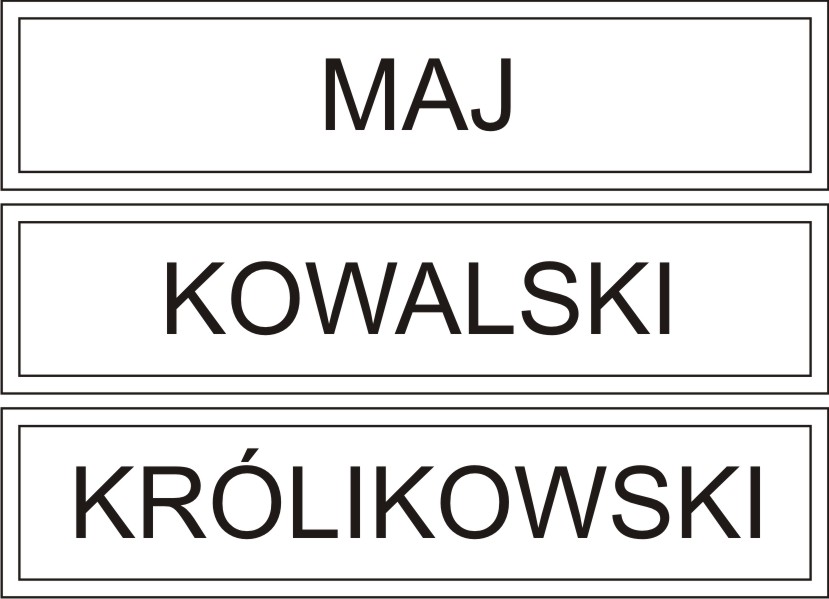

Jednak mam jeszcze pewne "wytyczne":
1. Chodzi właśnie o ten obszar ramek, bo nazwiska trafiają się większe i niestety wychodzą poza ten prostokąt.
Myślałem żeby dodać warunek jeżeli napis jest większy od 70mm to wtedy ramka ma się powiększyć o 5mm, ale niestety nic mi nie wychodzi...
2. Nazwiska powinny być w kapitałkach
3. Chciałbym żeby Corel ściągał dokładnie to co jest w notatniku bez zmiany imienia w inicjał
4. Próbowałem własnymi siłami dodać dodatkową ramkę wewnątrz tej 70mm x 16mm ale nie mogę jej w poprawny sposób wyśrodkować, ta mniejsza ma wymiary 67mm x 13mm. Przesyłam w załączniku jak chciałbym żeby to wyglądało.
Jeszcze raz wielkie dzięki, jeżeli dałbyś radę jeszcze to zrobić to nie wiem jak mam Ci dziękować.
Pobierz Plik ściągnięto 634 raz(y) 79.95 KB
Nie wiem czy wiesz czemu nazywają mnie tu "szamanem". Nie chodzi o moją wiedzę z zakresu VBA, ale o podejście do tematu. Nigdy nie daję za darmo kodu który nie wymaga poprawek. Zawsze coś trzeba pogrzebać. Staram się do tego namawiać ludzi by trochę ruszyli głową. To nie jest takie trudne.
Skoro chcesz użyć kod w swojej pracy przejściowej to jednak powinieneś go napisać samemu lub chociaż trochę zmęczyć szare komórki przy jego tworzeniu (poczytaj sobie o tym co to jest plagiat, bo to się przyda na inżynierce). Zmiany które potrzebujesz są bardzo proste i poradzisz sobie z nimi jeśli tylko zrozumiesz do czego służą instrukcje które użyłem.
Jako podpowiedź:
1. By nie ciąć imion musisz zrezygnować z podziału po spacji (split) i zamiast "kawałek napisu (left), kropka, druga część napisu", wstawiasz poprostu spl(i)
2. By uzyskać 2 ramkę używasz: ActiveLayer.CreateRectangle lub ActiveLayer.CreateRectangle2, a tam podajesz współrzędne x,y, szerokość i wysokość
Przeanalizuj kod linijka po linijce (funkcję fileOpen możesz pominąć bo tak poprostu to powinno działać) i spróbuj zrozumieć co się tam dzieje.
nazwiska2.cdr
Przykładowy efekty uzyskany po dodaniu drobnych poprawek.
'Rysuj prostokąt
Call ActiveLayer.CreateRectangle2(x, y, w, h)
Set s = ActiveLayer.CreateRectangle2(x + 1.5, y + 1.5, w - 3, h - 3)
Pobierz Plik ściągnięto 583 raz(y) 19.78 KB

Jestem nowy na tym forum więc nie wiedziałem skąd się wzięła ksywka szaman, ale już będę wiedział.
Posiedziałem trochę nad tym kodem, przeanalizowałem go i udało mi się dodać prawie wszystkie poprawki jakie chciałem: centrowanie w poziomie,litery jako kapitałki, pobieranie tekstu bez dzielenia imienia i dodanie drugiej ramki.
Ale mam problem z wielkością ramki przy dłuższych nazwiskach mianowicie nie wiem jak napisać warunek żeby one się zwiększały gdy napis jest dłuższy.
Masz jakiś pomysł na zrobienie tego? Albo jakąś podpowiedź?

Odnośnie wielkości ramki to opcje są następujące:
1. Cięcie napisu po określonej ilości znaków (nieładna metoda),
2. Zmiana czcionki na taką dla której napis się mieści,
3. Rozszerzenie ramki by napis się zmieścił,
4. Zmniejszenie szerokości napisu,
5. Proporcjonalne zmniejszenie napisu tak by dopasować go do ramki (proporcje czyli chyba szkoła podstawowa, chyba że teraz uczą tego dopiero w gimazjum).
Punkt 4 jest bardzo prosty i daje akceptowalne wyniki (zamieszczony kod do umieszczenia w with przy tworzeniu napisu):
Kod:
                If .SizeWidth > w - 3 Then
                    .SizeWidth = w - 4
                End If
Do cięcia służy funkcja mid() podobna do substr() z php, czyli mid(napis, początek_tekstu, ilość_znaków).
W php zawsze używałem funkcji Ciach() (taką nazwę wymyśliłem bo oddawała sens działania lepiej niż anglojęzyczny odpowiednik) która dodawała trzy kropki po ucinanym napisie.
Punkt 2:
opcja 1: dodajemy napis w pętli i jeśli jest dobry to wychodzimy z pętli, a jak nie to rysujemy go z mniejszą czcionką, zapętlając do czasu aż napis jest wystarczająco mały. Ewentualnie napis zostawiamy jak jest, ale po jego wykonaniu dodajemy ramkę okalającą tekst (proste do wykonania).
opcja 2: tworzymy tablicę wielkości znaków dla naszej czcionki Arial 24 i obliczamy wielkość napisu przed jego narysowaniem.
opcja 3: najpierw tworzymy napis, pobieramy jego wielkość, a później rysujemy adekwatną ramkę.
opcja 4: wpisujemy napis w prostokątną ramkę przez co jest z nią złączony (tego nie da się zarejestrować i jest troszkę trudniejsze w wykonaniu).
