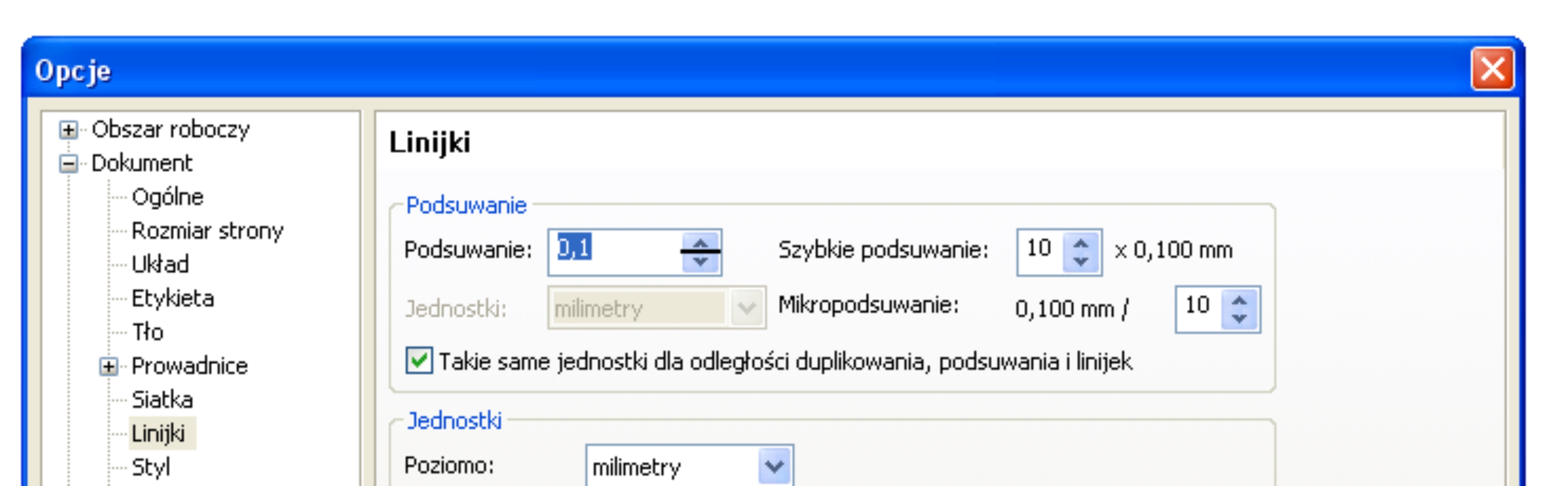

W menu Opcje trzeba wybrać Dokument, a w nim Linijki. Tam należy zaznaczyć opcję Takie same jednostki dla odległości duplikowania, podsuwania i linijek. Nie wiem jak jest po angielsku, choć po polsku chodzi o wartości... W menu Opcje, Ogólne warto też ustawić odległość w jakiej pojawi się zduplikowany obiekt. Gdy pracuje się z dużym powiększeniem zduplikowany obiekt znika z ekranu i trzeba pomniejszać, by go znaleźć. Niewygodne.

To się ustawia tu: Tools/Options/Document/Rulers
Ustaw Nudge na 0,1 mm, a Super nudge (shift+strzałka) na 10x0,1 mm. Takie ustawienie jest wygodne, bo łatwo policzyć przesunięcie obiektu (1 klik strzałką = 0,1 mm, 1 klik strzałką z Shiftem = 1 mm).
Aha: nie zapomnij ustawić tych wartosci jako domyślnych - Tools/Options/Document/Save Options as defaults for new documents.

A to zależy ile sobie ustawisz w opcjach.
Pobierz Plik ściągnięto 239 raz(y) 466.06 KB

Dziękuję. Działa. Choć prawdę mówiąc nadal nie wiem, co wcześniej robiłem źle. Obawiam się, że zadziałał mechanizm złośliwości rzeczy martwych, ten sam, który każe działać zepsutemu sprzętowi, jak tylko się go zaniesie do naprawy, a w samochodzie stuka zawsze tylko nie w serwisie :-D A ja naprawdę obserwowałem taki efekt!
