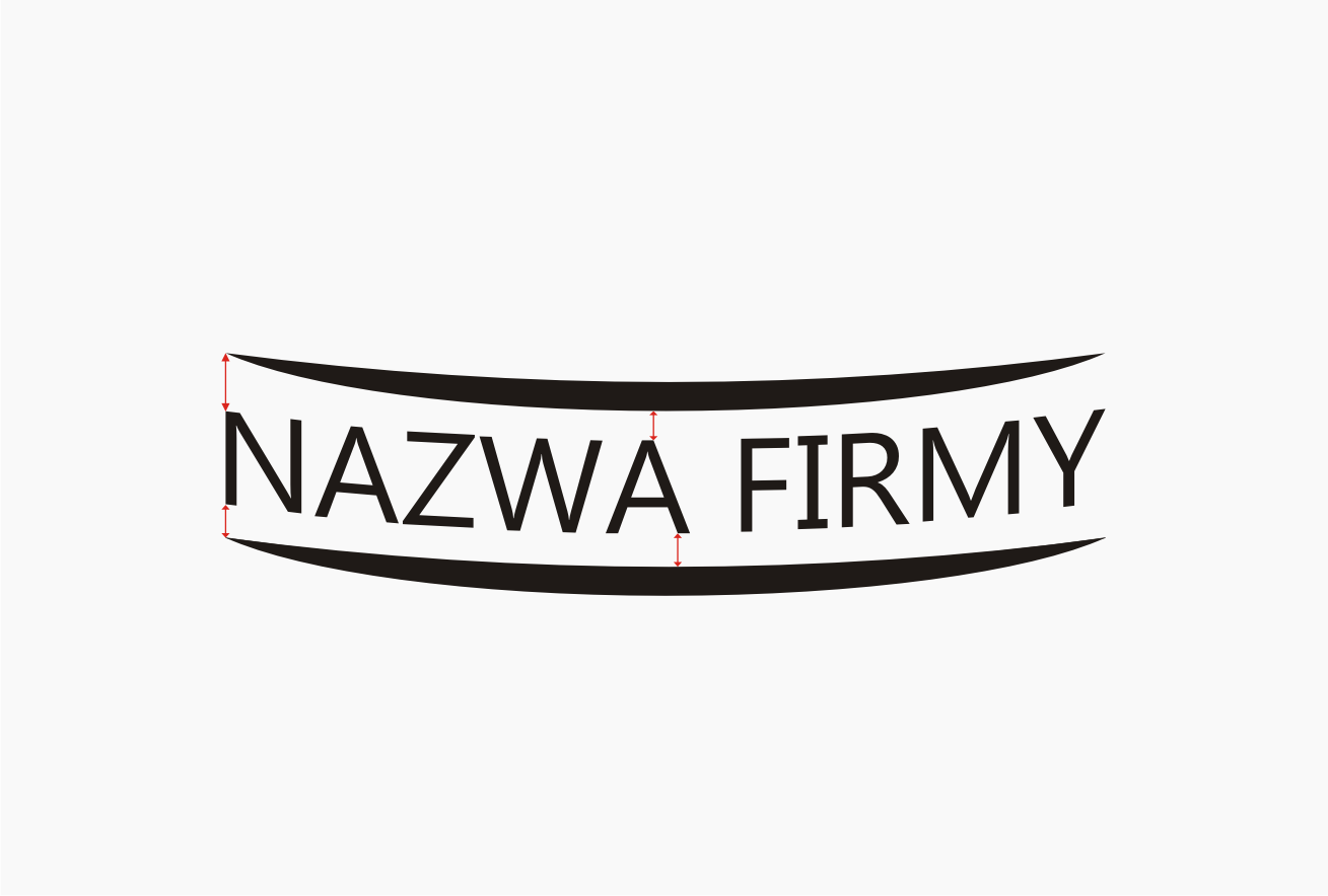

Czesc wszystkim. Nie jestem co prawda początkująca ale klient zażyczył sobie nazwę pod sygnetem wpisaną ramki tak by teks wpasował się kształtem i wpadłam w panikę! Może ktoś z Was ma pomysł jak to zrobić, mogę tylko dopasowac tekst np do dolnej ścieżki ale niewiele mi to daje. Kształt to prostokąt wygięty lekko jak uśmiech ale ma lekko rozszerzone końcówki w góre i w dów. Klient to techniczny facet i musi miec równo tekst do wszystkich scian rozciągnięty. Robię to np narzędziem do zmiekształcania i troche perspektywą ale litery na krancach te z przodu i z tyłu wychodzą grubsze. Może jest jakiś inny sposób? Jakie macie pomysły?
Wysłany: 27 Wrzesień 2013, 22:42
No trzeba "uruchomić" wyobraźnię i zrobić to ręcznie (czyli zabawa węzłami Beziera). No i nie wszystko da się w ten sposób osiągnąć, bo np. Litery "L" nie nagniesz bezkarnie do lewej krawędzi bez straty jej czytelności.
Jak pokażesz przykład to może ktoś coś wymyśli - ciężko jest doradzić cokolwiek strzelając na oślep...

Wiem, że różnica jest dyskretna ale..i ale musze to jakos zrobić i nie wiem jak, umiem tak byle jak ale tu musze miec ze tak powiem od linijki. Dzięki za chęci, może ktoś coś wymyśli jednak :)

aha, czcionka jest dosc skomplikowana, z tą w przykładzie byłoby prościej :(
Wysłany: 28 Wrzesień 2013, 09:00
Może obwiednia pomoże?

luissa napisał/a:
aha, czcionka jest dość skomplikowana
Może dołącz czcionkę ? Trudno proponować rozwiązanie nie znając kroju.

Jestescie genialni!!!!! :-) ))))))))))))))) Dzięki wielkie(narzędzie znam ale znałam opisanego tu sposobu, jest lepszy), jak tylko odrobię się z pracą to jeśli nie macie nic przeciwko - będę was prosić jeszcze o pomoc z tymi kolorami. Ja kocham Corela i pracuje wyłącznie na nim jesli chodzi o wektory, illustratora natomiast mam bo muszę ale go nie znam prawie wcale a ponieważ korzystam z portalu konkursowego zagranicznego to muszę mieć pliki w ai i eps i tu zawsze jest zabawa z tymi kolorami.
