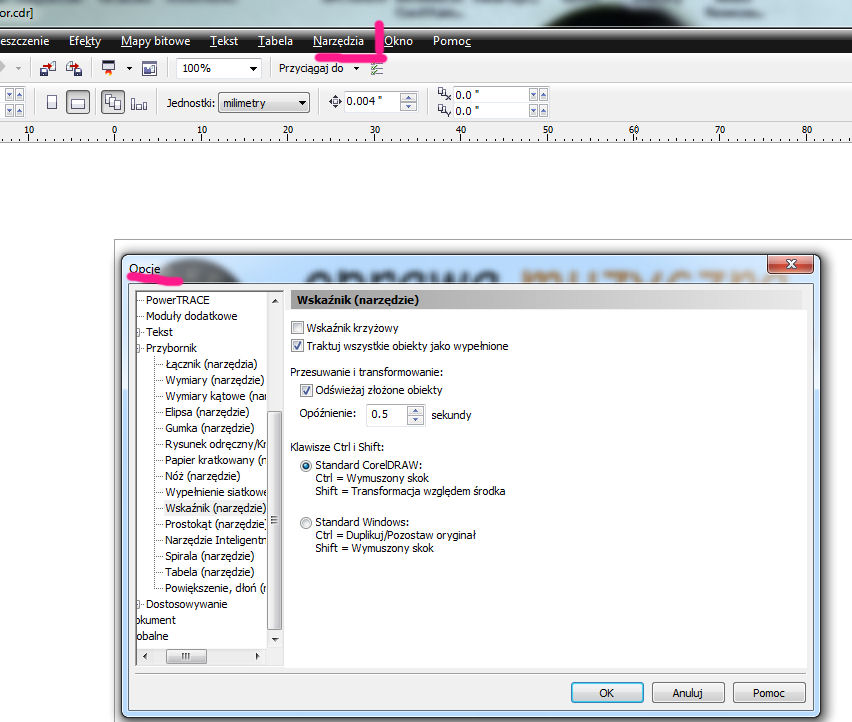

Witam
Mam problem z narzędziem wskaźnik. Podczas zaznaczenia obiektu nie jest to prostokąt. Zaznacza mi obiekt tylko gdy "obrysuje" go dookoła. Gdzie jest opcja by to zmienić i powrócić do początkowego prostokąta?

Ustawienia.Gdyby nie pomogło F8 podczas startu programu(powrót do ustawień fabrycznych ).

Raczej chodzi o ten wybór:
W nowszych wersjach Corela wybieramy z paska narzędzi.
Proszę się nie sugerować umieszczeniem narzędzi z prawej strony. Tak mi sprawniej pracować.

Ale to jest do wygrzebania i w starszych wersjach. Pamiętam, że w czternastce, gdzieś się do tego dogrzebałem. Tylko, że to było w 2008 roku.
Zdaje się, że przez pasek kontekstowy (pasek właściwości)… pewnie jedna z pierwszych ikon licząc od lewej. Obrazka nie dam, bo nie mam. Lobo, gdy już znajdziesz, to zrób zrzut i umieść jako załącznik — będzie na forumowe zaś.
Póki co, znalazłem ten zapis w CorelDraw.ini, który powinien odpowiadać za rodzaj markizy zaznaczenia. Tak też można:

Rany, co za opór materii. Przecież lobo4581 opisał dokładnie ten sposób użycia wskaźnika — czyli jest. Nie mówiąc o tym, że muszę się powtarzać: miałem iddentycny problem kilka lat temu przy wersji X4 i rozwiązałem go przez wyklikanie, nawet nie zaglądałem do pliku INI. A to znaczy, że rzecz nie jest nowa. Ot z cechy narzędzia zrobiono osobne narzędzie. Widocznie chłopaki z zarządu lepszych pomysłów nie mają, niż przemieszczanie ikony z miejsca na miejsce.
Powinno być w INI, bo chłopaki-corelaki takich rzeczy do rejestru nie wsadzają.
Proponuję wpisać w Juchu/Bing/Góglę coś z tej kombinacji: CorelDraw "Pick Tool" Free Marquee i dusić [enter]. Pewnie gdzieś tam będzie, skoro mnie za bardzo nie dowierzacie.

Artur, jeśli Lobo ma Corela X6, wybrał przez przypadek we wskaźniku zaznaczanie nieregularną markizą i zapisał w ustawieniach że tak ma być domyślnie, to klika wskaźnik i ma tak jak ma. Wystarczy że wybierze standardowe ustawienie i w opcjach zapisze, że tak ma być domyślnie. To by jednak znaczyło, że ma problemy ze wzrokiem i nie widzi że ikona ma zaznaczony prawy dolny narożnik co oznacza że jest tam jeszcze coś schowane.
Nie wiem jak jest w 14, 15 czy X6, w X3 w pliku ini nie ma niczego takiego o czym napisałeś.
Jeśli ktoś znajdzie w sieci jak przestawić w Corelu starszym od X6 markizę zaznaczania na inną niż prostokąt, to uwierzę. W to że tak może być wierzę już w tej chwili bo wydaje mi się, że się z czymś takim spotkałem i na pewno Corel był starszy od X4.

Dla zainteresowanych screen z X6

Shame, taki obrazek Artur zamieścił dwa kilometry wyżej :-)
Zamieścił też fragment ini gdzie jest mowa o markizie.
Jak on ma, to i Ty musisz to mieć :-)

Nie. Plik CorelDraw.ini zawiera wszystkie ustawienia narzędzi. Ten o który chodzi znajduje się w profilowym katalogu użytkownika Corela, czyli tym, który sam utworzyłeś przy zapisywaniu własnej przestrzeni roboczej:
%APPDATA%\Corel\CorelDRAW Graphics Suite X6\Draw\Workspace\NazwaJakąNadałeśSwojejPrzestrzeniRoboczej\CorelDraw.ini
Na wszelki wypadek jest jeszcze zapasowy, z wartościami początkowymi domyślnej przestrzeni roboczej:
%APPDATA%\Corel\CorelDRAW Graphics Suite X6\Draw\Workspace\_default\CorelDraw.ini

No dobra, teraz sprawa się już wyjaśniła! Nikt nie wspominał, że trzeba zapisać swoją przestrzeń roboczą. Ja jechałem zawsze na default'cie, a INI z default'a wygląda tak, że mial tylko jakiś 1 ekran długości i zawierał tylko info, o którym wspomniałem. Dopiero kiedy zapisałem swój workspace pod jakąś nazwą, to pojawił się dodatkowy katalog, a w nim INI, które wygląda tak jak Artur przedstawiłeś. W innym przypadku (czyli tak jak moim, kiedy jedzie się na ustawieniach fabrycznych) nie ma dojścia do tych ustawień z poziomu kodu. Ciekawostką jest to, że INI z default'a również uległo zmianie - z tego 1 ekranowego, epigramatycznego pliczku rozrósł się do kilkudziesięciu ekranów zapisanych bogowie wiedzą czym. Oczywiście mój nowy, własny INI jest od niego mniejszy i wygląda jak "arturowy"... Cuda jakieś yes
Wysłany: 25 Listopad 2013, 20:38
Artur ma jednak racje , wprawdzie w Tabela uaktualnień w X6( http://www.corel.com/stat...n_Matrix_PL.pdf ) przeczytamy
"Narzędzie Wskaźnik odręczny
Nowe narzędzie Wskaźnik odręczny pozwala poprzez przeciągnięcie wskaźnika
zaznaczyć markizą odręczną obiekt lub kształt, co daje użytkownikowi większą
kontrolę przy zaznaczaniu obiektów i skraca czas potrzebny na wykonanie tych
czynności."
ale w starszych wersjach także w X3 można uzyskać ten efekt wspomagając się klawiszem Alt .
Wysłany: 25 Listopad 2013, 20:45
niom ten wskaźnik odręczny to gadżet,kompletnie nie ma tych funkcji co np we flash czy chociażby w darmowym inscape,myśle że było to na celu informatyków corela ale cóś im nie wyszło :-) ,chciałem w ten sposób powiedzieć że jeszcze dużo brakuje temu wskaźnikowi :-)
Wysłany: 26 Listopad 2013, 07:12
Restauro, wiem co zmienia wciśnięcie klawisza alt przy użyciu narzędzia pt. wskaźnik, ale uwierz mi, to nie ma nic wspólnego z tym o czym tu jest mowa.
Artur, na dysku mam 7 sztuk coreldraw.ini, w zupełnie innych lokalizacjach niż napisałeś.
Większość z nich to króciutkie pliki i mają po drodze np. Illustrator (nie mam i od ostatniego formatowania dysku nie miałem), MS Office (mam), SecuriDesign (przez chwilę miałem triala).Tutaj jest ten z katalogu DRAW, tam gdzie jest zainstalowany Corel
Zmodyfikuj go tak żebym mógł zaznaczać obiekty nieregularną markizą, co do niczego akurat mi nie jest potrzebne, ale nie pogniewam się na nową funkcjonalność programu. :-)
Z tego co napisał Restauro wychodzi, że to nowy wynalazek, który jest tylko w X6.

Wysłany: 26 Listopad 2013, 10:17
Czarku, niestety, nie mam teraz dostępu do Corela 13 i 14, więc nie mam w czym szukać. Mogę tylko pisać o tym co było.
chezare napisał/a:
Artur, na dysku mam 7 sztuk coreldraw.ini (…)
Pisałem o tych ważnych. Też mam ich kilka.
Trudno, żebym polecał zmianę pliku z przestrzeni użytkownika a'la Illustrator, czy Office, skoro nikt ich nie używa.
chezare napisał/a:
według mnie to jakiś błąd w programie a nie ukryta możliwość.

chezare napisał/a:
No to się Artur nie powtarzaj, tylko zmodyfikuj coreldraw.ini, który przecież zamieściłem tak żebym miał markizę inną niż prostokątna
Kiedy wstępnie przejrzałem go i na razie nie mam pomysłu. Może trzeba dokładniej…
Niemniej, swobodne zaznaczenie to nic nowego w Corelu. Przecież ciągle jest ono pod [alt] w połączeniu z narzędziem kształtu. Niczego nie odwołuję.

Teraz wrócę do tematu. Ja na tym swoim X3 różne eksperymenty przeprowadzam, przez to forum zresztą i być może Corel przez to stracił w jakimś momencie umiejętność, której ja i tak nigdy nie wykorzystywałem Z tego powodu nie mogę powiedzieć, że jej nigdy nie było. Nie chce mi się formatować dysku i wszystkiego od nowa instalować, dlatego muszę na razie pozostać w nieświadomości.
Nie używam klawisza alt przy zaznaczaniu choć widzę różnicę jaką wciśnięcie owego klawisza powoduje.
Wciskając klawisz alt nie mogę tak zaznaczyć obiektów.
Jeśli ktoś tak może w Corelu starszym od X6, to wtedy zacznę się zastanawiać dlaczego mój tego nie umie.
Tak jak na tym filmiku, którego zdaje się nie było jak zacząłem pisać odpowiedź, to ja też umiem, ale to nie jest narzędzie wskaźnik :-)

Wysłany: 27 Listopad 2013, 08:33
Bo tu idzie o zaznaczanie taką, hmm… obejmą bardziej, nie zaś krzywą Bezier'a. Z krzywą byłoby jeszcze wygodniej.
A jest za to tak:
