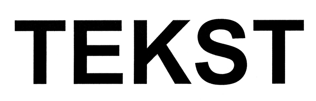

Czasami wykonuję wydruki na kalce technicznej z drukarki HP LaserJet. Mam jednak problem z wydrukiem spod Corela X6 - wydruk zwykłego tekstu w 100% czerni jest, jakby rastrowany. Drukując w Corelu X4 tekst jest idealnie czarny. Czym to może być spowodowane? W drukarce nic nie przestawiam, kombinowałem różne ustawienia w X6 i pupa.
DOBRZE
Pobierz Plik ściągnięto 183 raz(y) 45.4 KB
ŹLE
Pobierz Plik ściągnięto 186 raz(y) 77.57 KB

W PDF-ie jest OK. Zauważyłem, że zaptaszenie "Zachowaj czystą czerń" w Zarządzaniu kolorem, pomogło. Widać nie wszystko sprawdziłem,
