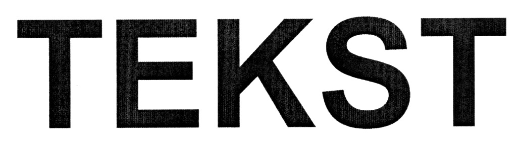

Czasami wykonuję wydruki na kalce technicznej z drukarki HP LaserJet. Mam jednak problem z wydrukiem spod Corela X6 - wydruk zwykłego tekstu w 100% czerni jest, jakby rastrowany. Drukując w Corelu X4 tekst jest idealnie czarny. Czym to może być spowodowane? W drukarce nic nie przestawiam, kombinowałem różne ustawienia w X6 i pupa.
DOBRZE
Pobierz Plik ściągnięto 182 raz(y) 45.4 KB
ŹLE
Pobierz Plik ściągnięto 185 raz(y) 77.57 KB

a zarządzanie kolorami w obu przypadkach masz tak samo ustawione?

Tak, kolory są ustawione tak samo. Zresztą.... czy do czarnego tekstu drukowanego na zwykłej drukarce laserowej ma to jakieś większe znaczenie (próbowałem różnych ustawień bez zauważalnych zmian)?
Dziwi mnie że na kolorowej Toshibie ten problem nie występuje. Czyżby X6 nie lubił tego modelu HP-ka?

A próbowałeś wydruku z pdfa? Wygeneruj pdfa i sprawdź pipetką, jaki kolor jest w napisie. Jak będzie czarny - a wydruk szary - to problem nie w Corelu. Jak będzie czarny i wydruk czarny - to problem w Corelu. To już coś, wiadomo będzie gdzie szukać.

W PDF-ie jest OK. Zauważyłem, że zaptaszenie "Zachowaj czystą czerń" w Zarządzaniu kolorem, pomogło. Widać nie wszystko sprawdziłem,
