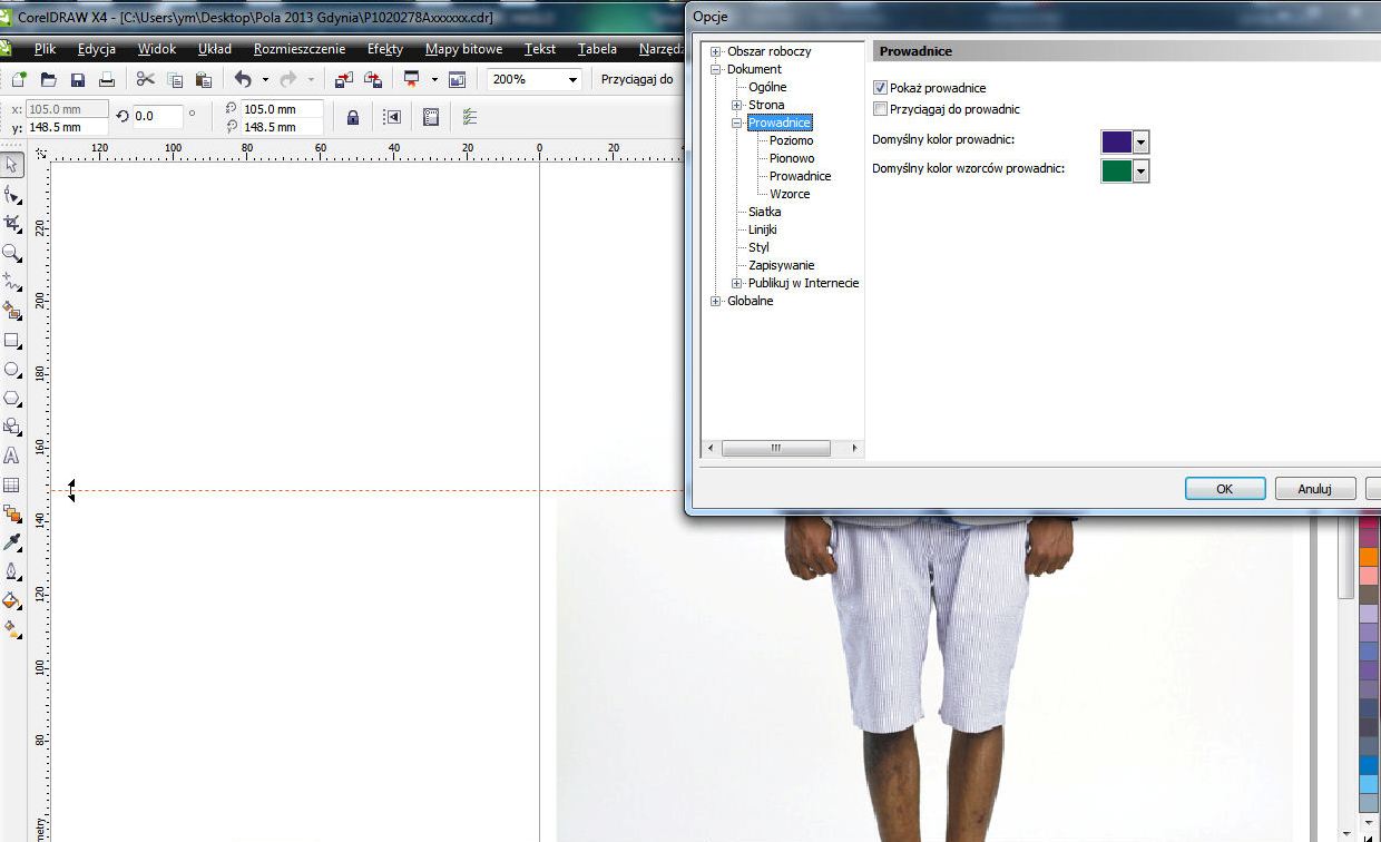

Witam. Mam legalny Corel 14 i nie lubię tych jasnych prowadnic. Aby nadać im dowolny kolor trzeba wejść w Narzędzia, Opcje, Prowadnice i ustawić domyślny kolor np. granatowy. Problem w tym, że to się nie zapisuje na stałe. Kiedy wracam do wizytówki robionej 10 dni temu to od nowa ustawiam to samo. Jak zapisać na stałe ciemny kolor prowadnic?

Kliknij lewym przyciskiem myszy na Prowadnice .

Wysłany: 14 Grudzień 2013, 08:32
To teraz trzeba zebrać do za przeproszeniem kupy, to co napisał Bidonik i Restauro.
Kolor dowolnej prowadnicy, bo każda może mieć inny kolor zmienia się po zaznaczeniu prowadnicy i wybraniu polecenia właściwości z menu kontekstowego. Jak zapiszesz taki dokument to będziesz miał po ponownym jego otwarciu tak jak ustawiłeś, bo parametry prowadnic zapisują się w dokumencie. Nie musisz przy tym łazić po opcjach i nic zaznaczać bo to nic nie da, w nowym dokumencie będziesz miał standardowe kolory, ja w X3 mam akurat niebieskie, a nic nie zmieniałem.
Jak zrobisz tak jak na obrazku Restauro, a do tego zastosujesz się do rady Bidona, to zmienisz na stałe kolory prowadnic, co jest moim zdaniem bez sensu, bo w jednym dokumencie lepsze będą jasne, a w innym ciemne. Autorzy programu też tak pomyśleli zostawiając stosowną opcję niezaznaczoną.
