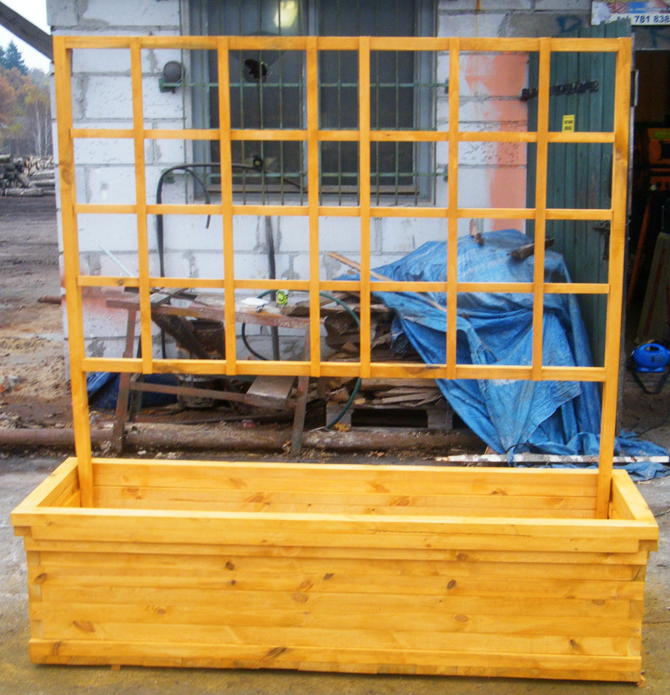

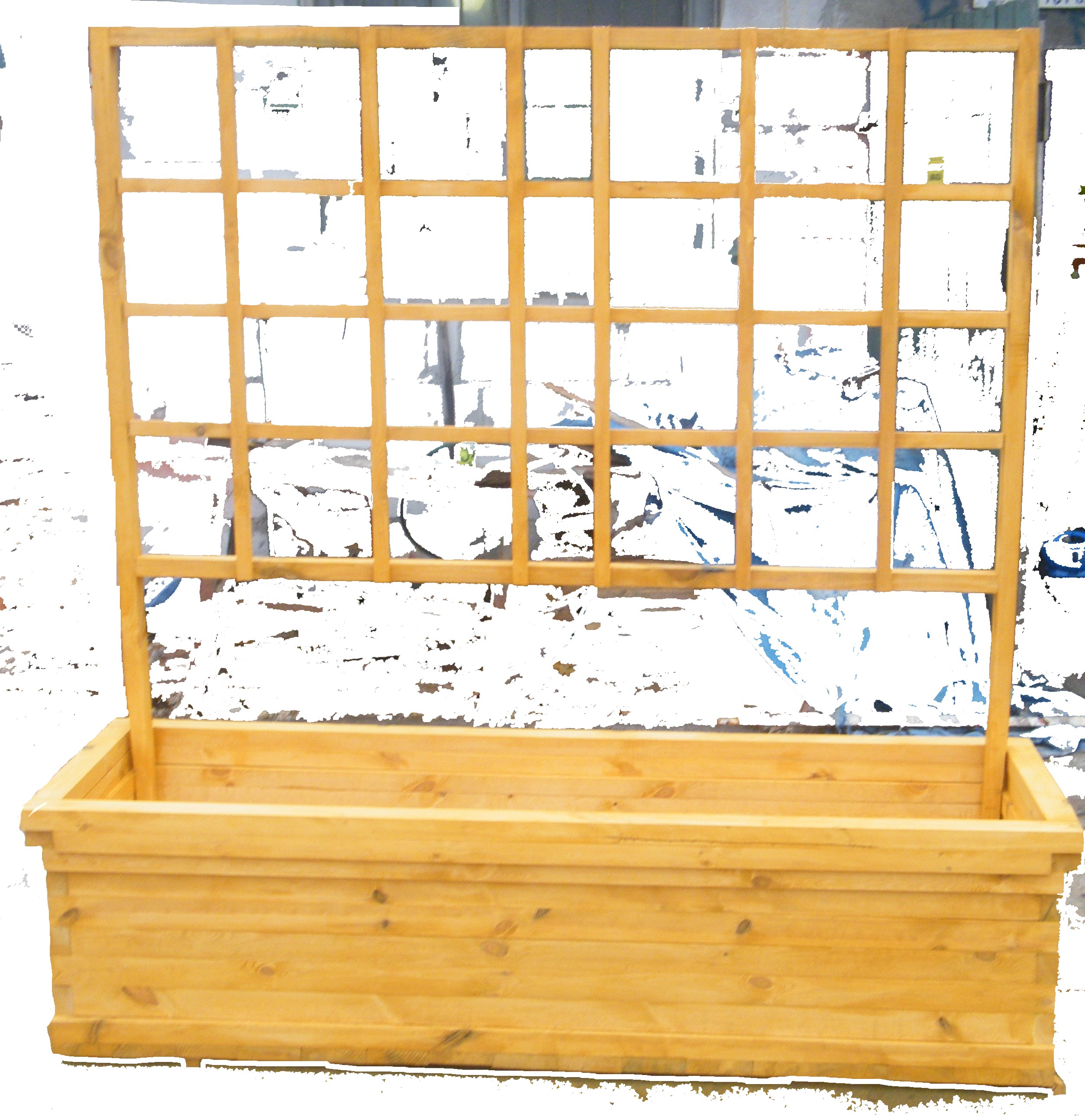

Wysłany: 14 Grudzień 2013, 21:38
pytanie takie malusie.. czy mozna to obrobic inaczej niz tak jak ja to robie... w załączniku zdjęcie... potrzebuje wyciać np.. to "cos żółte drewniane" ;) i ustawiając tolerancje i tak to żmudna robota..

Wysłany: 15 Grudzień 2013, 10:19
Dołącz oryginalne zdjęcie,ale wydaje mi się ze akurat to lepiej wyciąć krzywymi beziera w CorelDraw.

Skąd: Drawno
Wysłany: 15 Grudzień 2013, 11:54
dołączam oryginał..
a mógłbyś napisać coś więcej na temat jak się do tego zabrać? bo mam trochę tych zdjęć.. projektuję tablicę taką stojądą dla znajomego.. on robi takie rzeczy jak na zdjeciu.. no i chce się pochwalić.. ale jak widać tło jest tragiczne ;)

Wysłany: 15 Grudzień 2013, 13:20
Obrysowujesz formę krzywymi beziera i wycinasz ,następnie tak samo wewnętrzne prostokąty . Każdy z osobna ponieważ się nie powtarzają . Po wycięciu podkładasz tło i eksportujesz w wybranym przez siebie formacie .

Wysłany: 15 Grudzień 2013, 13:25
Możesz wszystko poprawić trochę z programie graficznym .

Wysłany: 15 Grudzień 2013, 14:51
jeszcze pytanie co znaczy podkładam tło.. bo widze ze mozna na różne sposoby jak ten
http://corel.wodip.opole....topic.php?t=632
bo tak jak piszesz.. wycinam wklejam na pustą "kartkę" .. ale co dalej co to znaczy podkladam tło.. tło stony jest w układzie a jak importuje zdjęcie to mam dalej takie jakie mialam czyli krzywe na zdjęciu.. przepraszam ze nie rozumiem :/
Wysłany: 15 Grudzień 2013, 16:19
Wklej do Corel Draw zdjęcie i będziesz miał tło.Możesz także zrobić samodzielnie w programie .
