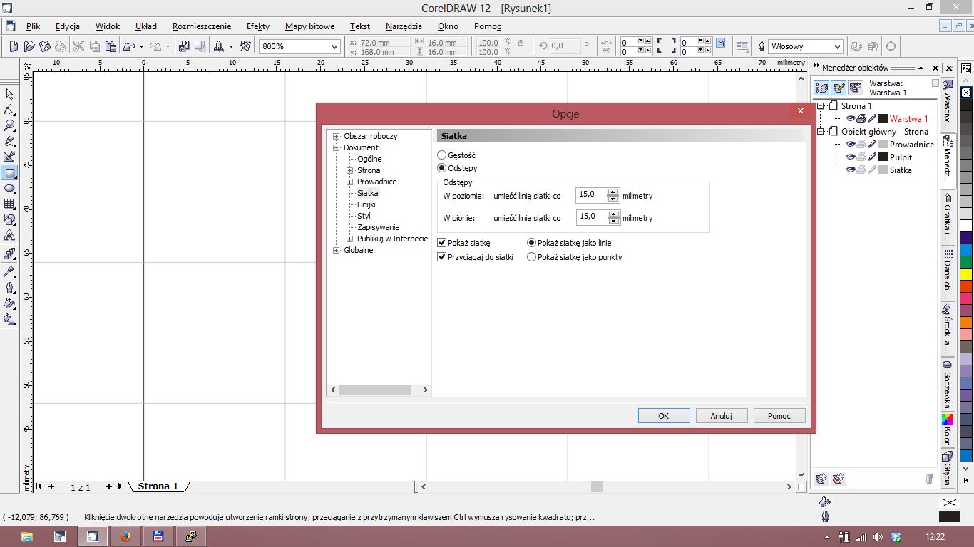

Mam pytanie, bo nie rozumiem, co znów wymyślił mój corel. Robię siatkę z odstępami co 15mm, ale wyświetla się co 16mm.
Dlaczego?
Na załączniku widać ustawienia i podziałkę przy siatce. Wielka prośba o pomoc ;)
Ps. jak ustawie siatkę co 5 mm to działa jak trzeba ;/
Pobierz Plik ściągnięto 177 raz(y) 141.78 KB

Ot ciekawostka. U mnie niestety te ustawienia wyglądają już zupełnie inaczej niż w dwunastce. A jakby tak wybrać gęstość zamiast odstępów? Albo… spróbuj ustawić co…13 mm i zobacz jak będzie.

No wlasnie inne odstepy dzialaja poprawnie...Jakas magia.
Ustawilam co 0.666 mm i pokazuje dalej co 16 mm. Juz sobie poradzilam na gestszej siatce, ale jednak Corel nie przestanie mnie chyba zadzwiac :)

Niesamowite. X3, Win8 i mam tak samo. Od 14,9 do 15,9 pokazuje 16.
Jak ustawię 17 to też mam 16. Dopiero 18 pokazuje 18.
Ma ktoś X3 lub 12 i inny system niż Windows8? Może sprawdzić?

happy v12 oraz X3 na Win7 x64 - to samo! :mrgreen:

Ustawcie 14,9 x14,9 mm
U mnie się nie da Win7 32 CDraw X4

W x5 tak samo. Ale jak ustawię w jednostkach dokumentu centymetry zamiast milimetrów, to pokazuje prawidłowo. 14,9 a raczej 1,49cm też pokaże :)

U mnie jest to samo: ustawiam siatkę o oczku 15 mm, a wychodzi 16 mm. :-(
Dopiero od 18 mm jest w porządku. Corel X5, Windows 8 64.

U mnie w 12 jest dobrze, zamiast z Corelem walczyć trzeba obejść problem.
Zmień jednostki na centymetry. Jak już wyświetlisz siatkę co 1,5 cm możesz zmienić na milimetry. Niestety po zapisaniu takiego dokumentu i ponownym otwarciu jest znowu 16 mm, jak się zapisze z jednostkami ustawionymi na centymetry, jest dobrze.
