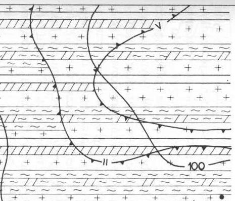

Czy jest ktoś w stanie podpowiedzieć jak zrobić linię w Corelu jak na załączonym obrazku (linia z trójkątami)?

Dzięki wielkie.
Jednak nie jest to efekt o który mi tak do końca chodziło.
Problem w tym, że odcinek wyznaczający wysokość trójkąta musi być prostopadły do krzywej.
Czyli inaczej mówiąc musi stanowić normalna do tej krzywej.
Wynik metamorfozy w załączniku.

Wysłany: 27 Styczeń 2014, 21:44
Dzięki zaznaczonym TYM* opcjom
możesz uzyskać TAKIE historie jak potrzebujesz.
Nie jest to super hiper dokładnie jak być powinno, ale Corel to nie aplikacja do tworzenia map terenowo-geodezyjnych :-P
* - na moich screenach opcje są po zagranicznemu, ale podejrzewam, że u Ciebie będą w tym samym miejscu, więc na pewno znajdziesz ;-)

Wysłany: 27 Styczeń 2014, 21:48
Można i tak:
Rysujesz linię.
Rozwijasz "tekst" i wybierasz "wstaw znak"
W oknie "wstaw znak" wybierasz czcionkę "Windings 3" i zaznaczasz interesujący Cię znak trójkąta.
Klikasz narzędzie "tekst".
Klikasz "wstaw".
Następnie dopasuj tekst do ścieżki zaznaczając narysowaną linię.
Potem klikaj odpowiadającą Ci ilość spacji i "wstaw" ... itd.
