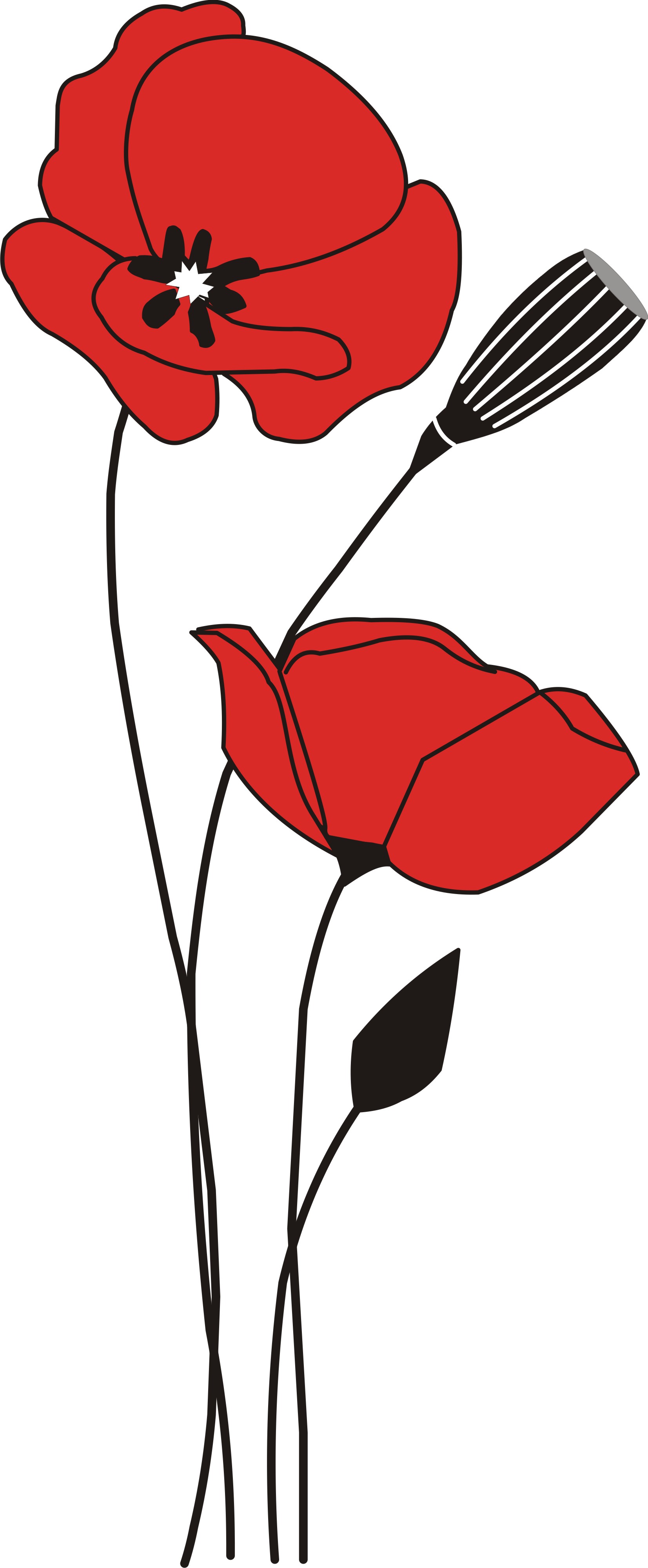

Witam !

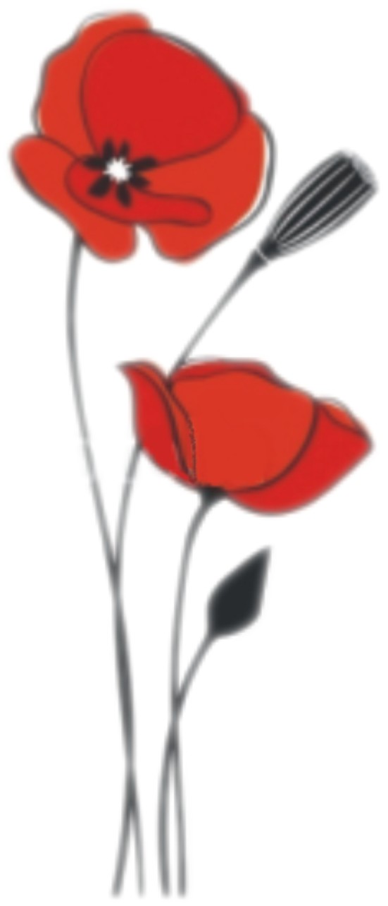

Mam średnie doświadczenie z obsługą programu Corel (ogarniam mniej więcej podstawy). Czytając to forum zauważyłem kilka naprawdę ogarniętych osób. Dostałem zlecenie w pracy aby przerobić mapę RGB z wizerunkiem maku. Zabrałem się za to i wyszło mi coś takiego. Szczegóły w pliku test mak.
Tutaj pojawia się moje pytanie czy da się to w jakiś sposób ulepszyć w Corel-u X3 bo taki aktualnie posiadam?
Zrobione przeze mnie
Pobierz Plik ściągnięto 317 raz(y) 330.87 KB
Logo kiepskiej jakości
Pobierz Plik ściągnięto 326 raz(y) 44.35 KB
Wysłany: 6 Luty 2014, 22:31
Hmm.. Jak dla mnie bomba, jeśli faktycznie zaczynasz z Corelem.
Uwagi odnośnie dokładności odwzorowania:
> kolor czerwony nie wypełnia idealnie wnętrza obiektów, tylko jest osobnym obiektem z zerowym konturem - takie niedopasowanie wypełnienia do obrysu miało zdaje się swoją nazwę, czy chociaż jakieś przysłowiowe 15 minut w historii sztuki (zdaje się, że gdzieś w okolicach lat 70-80?), czy to w malarstwie czy plakacie (głównie akwarele). Podejrzewam, że jest ono celowe i dobrze by było je zatrzymać.
> nie sposób nie zauważyć, że wszystkie węzły masz ustawione na tryb ostry. Powoduje to, że elementy wyglądają kanciasto (na oryginale są gładkie). Żeby to osiągnąć wybierz krzywą, przejdź w tryb edycji węzłów, zaznacz wszystkie i wybierz tryb gładki niesymetryczny (lub symetryczny, chociaż to może narobić bigosu w niektórych sytuacjach).
> dopieść główkę maku. Wiem, że na oryginale g... uzik widać, ale to nie powinno cie zatrzymywać ;-) wejdź w neta, poszukaj maku, zrób sam, od nowa, bardziej w detal.
> poznęcaj się też nad tą białą "gwiazdką" w centrum kwiatu, bo nie zachowuje perspektywy i wygląda płasko, niedopasowanie, w porównaniu z otaczającymi ją elementami. Dodatkowo, zlikwiduj jej kontur.
> na koniec - podociągaj końce krzywych (w płatkach) do węzłów, żeby zamknąć obiekt, bo teraz kończą się w powietrzu ;-)
Ale ogólnie bardzo fajnie ok Detale, detale, detale.

Wysłany: 7 Luty 2014, 00:48
Cytat:
Tutaj akurat chlapnąłem z rozpędu, bo nie wszystkie węzły trzeba przekształcić na gładkie. Niektóre, te które zajmują miejsce na szpicy, mocnym złamaniu, wierzchołku itp. powinny pozostać w trybie ostrym.

Wysłany: 7 Luty 2014, 09:35
Shame napisał/a:
1. Czy aby wykonać tą czynność należy na każdym węźle kliknąć prawym -> następnie wybrać "gładki" ?
2. Rozumiem, że masz na myśli te czarne "plamki" w środku kwiata. A z tym podociąganiem chodzi o to, aby ukryć je pod tym białym środkiem ? Czy w jakiś inny sposób, którego nie ogarniam doczepić do czegoś?
W załączniku dorzucę oryginalny plik z corel-a
Edytowałem:
W załączniku wrzucam drugi plik z poprawioną grafiką, mogę prosić o komentarz :)
test mak2.cdr
Pobierz Plik ściągnięto 227 raz(y) 21.06 KB
test mak.cdr
plik .cdr w wersji x3
Pobierz Plik ściągnięto 267 raz(y) 19.38 KB
Wysłany: 7 Luty 2014, 11:08
To chyba mówi samo za siebie ;-)
Jądro lewego kwiatka (biała figura) nie wygląda zbyt dobrze. Powinno zasłaniać te czarne pręciki wyżej, ale nie te niżej (perspektywa) - a teraz zasłania wszystkie i wygląda jakby było nałożone ot tak.
Dosiąganie końcówek krzywych masz w pliku, tak samo jak to o co chodzi z ta główką owocu.
Odnośnie gładzenia linii to wybierasz krzywą, kliakasz na nią 2x, żeby wejść w tryb edycji wezłów (pojawiają się takie granatowe kwadraciki i przerywana linia. Wybierasz węzeł - wtedy pojawią się strzałki od niego odchodzące. W górnym menu masz wtedy dostępne opcje Z górnego menu wybierasz - masz wszędzie lewy (ostry), a niektóre węzły powinny mieć ten środkowy (gładki) lub czasem ten prawy (symetryczny). Popróbuj, zobaczysz jakie efekty dają poszczególne tryby.
w załączniku CDR z tymi uwagami ;-)
Ostatnia rzecz - jeśli chodzi o to, że wypełnienie nie do końca dobrze wpasowuje się w obrys (tak jest na oryginale i tak ma być) to nie dorysowuj białych obiektów na wypełnieniu. Zamiast tego możesz użyć wypełnienia interaktywnego lub przekształcić kontur w obiekt (to rozdzieli czarną kreskę od czerwonego środka). Ja polecam raczej wypełnienie interaktywne. Efekt podobny, a nie tracisz żadnych krzywych. Jak będziesz miał osobno wypełnienie (czerwone bez żadnego obrysu) oraz kontur (czarna, gruba kreska) to przenosisz wypełnienie pod kontur, wchodzisz w edycję węzłów (klikasz 2x na wypełnieniu lub wybierasz narzędzie z lewej (drugie od góry, taki czarny kursor) i chwytając za węzły i przeciągając wykrzywiasz to tak, żeby było jak w oryginale ;-)
