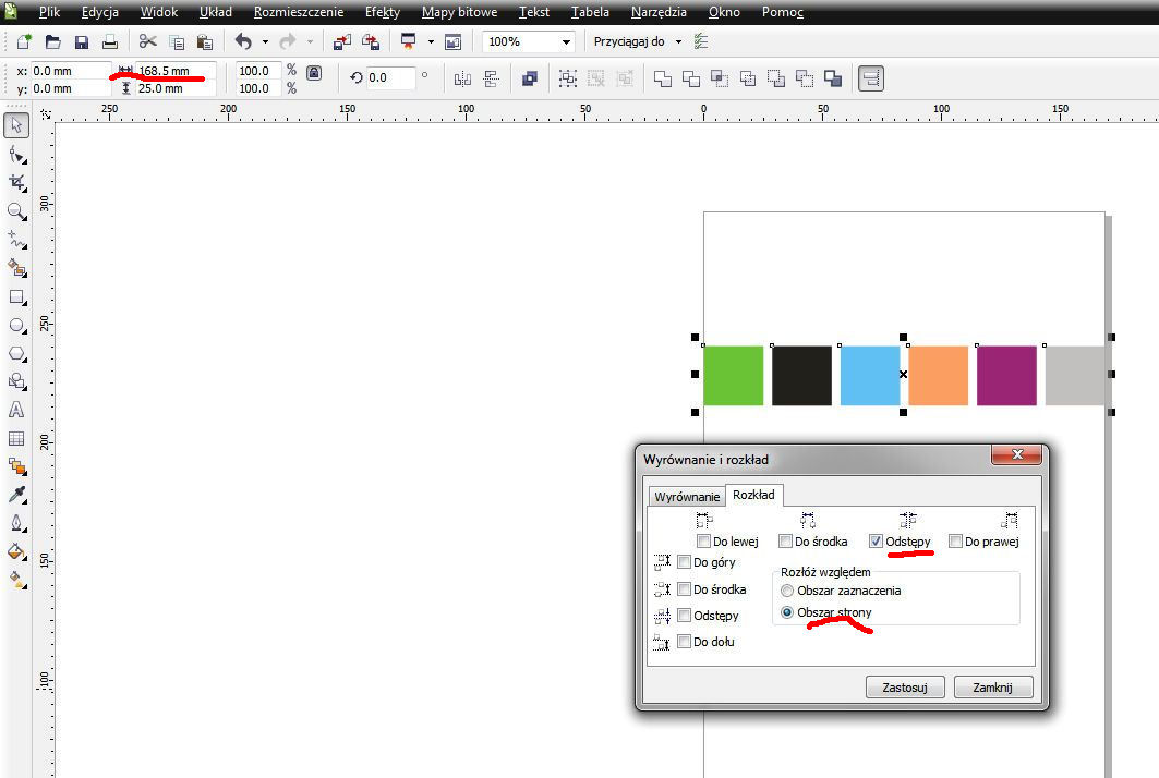

Załóżmy, że mam 5 kwadratow ustawionych obok siebie i chciałbym, alby każdy z nich ustawioony był z odstępem w poziomie, wynoszącym 3,7mm - Jak to zrobić?
Wysłany: 2 Październik 2015, 18:03
Nie wiem jak w nowszych programach, w X4 trzeba chyba skorzystać z kalkulatora .Dodać szerokości wszystkich kwadratów + szerokości wszystkich odstępów , utworzyć stronę o szerokości zsumowanych danych ,zaznaczyć odstępy , obszar strony i kliknąć zastosuj .
Pobierz Plik ściągnięto 255 raz(y) 86.68 KB
