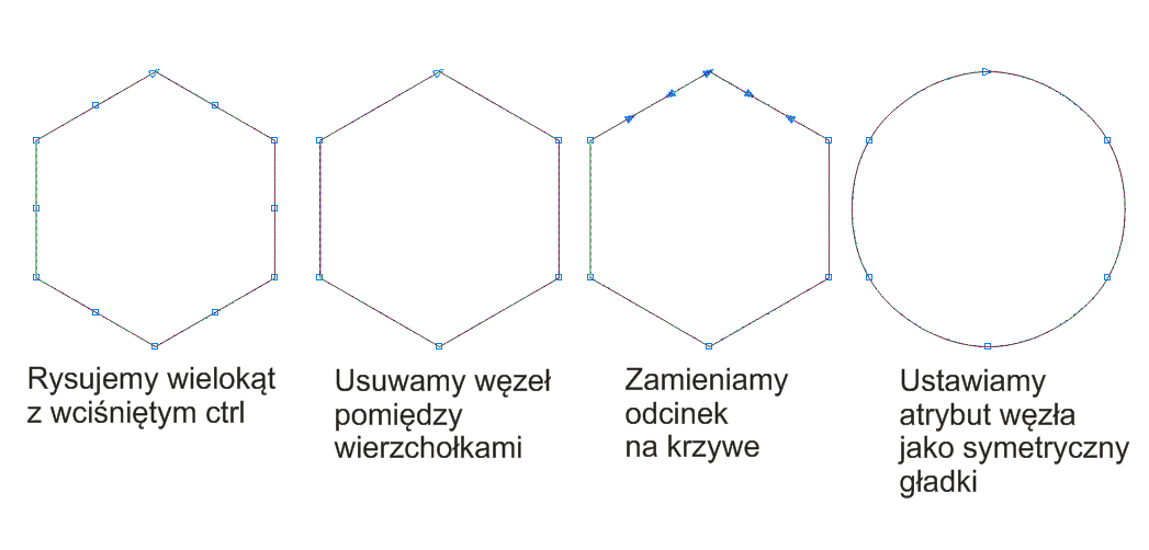

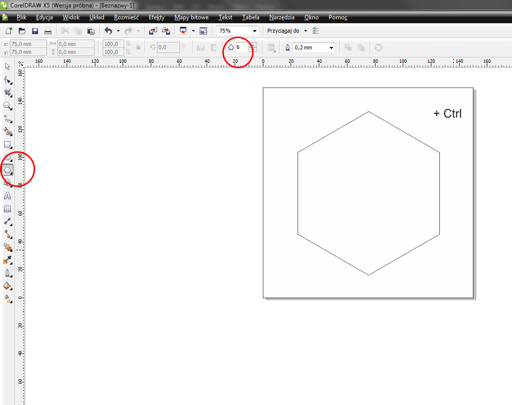

a mnie się udało rozwiązać zagadkę ;-)

Dżuma, kliknij teraz swój wynalazek 2x i trochę poobracaj obserwując okienka z wymiarami, a później wywieś białą flagę, może być prześcieradło albo majtki :-) Może to jest idealny okrąg, a program źle oblicza wymiary?

A sposób Dżumy wydaje się być dobry. Koło jest okrągłe, a wszystkie cięciwy po obrocie do pionu maja szerokość zero i tę samą długość.

chezare napisał/a:
obracając o 60 stopni / 120 / 180 td . zawsze wysokość = szerokość
jednak obrót o każdą inną wartość stopni - nie daje rezultatu
przynajmniej poszedłem spać z myślą - że obaliłem teorię - i świat jutro będzie lepszy ;-)

Dżuma, ale jak wymyśliłeś w jaki sposób chłopaki-korelaki liczyli ten problem i żeś sprawę ominął — dla mnie zagadka.
