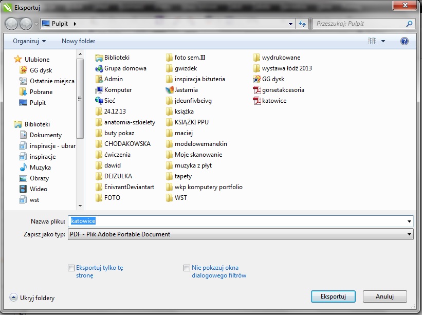

(dodam, że nie mam mozliwości zaznaczenia opcji "wszystkie", tylko: "eksportuj tylko tę stronę", "tylko zaznaczone" i "Nie pokazuj okna dialogowego filtrów"

Wysłany: 12 Kwiecień 2014, 16:05
no ja to pobrałem,masz tam zaznaczone żeby eksportowało tylko strone ,odhacz to :-)

Wysłany: 12 Kwiecień 2014, 16:40
no właśnie u mnie dalej zapisuje tylko jedna stronę;c
to mi się wyświetla
Pobierz Plik ściągnięto 750 raz(y) 122.74 KB

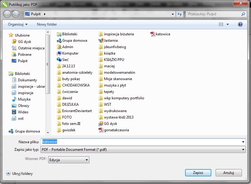

Jak użyjesz Publikuj jako PDF (zielone zaznaczenie) to okno eksportu będzie wyglądało tak:
Pojawią się ustawienia, które wyglądają tak:
Jak widać masz wtedy pełną gamę opcji, które strony wyeksportować. Jeśli używając tej opcji Publikuj jako PDF nie posiadasz przycisku Zaawansowane (czy Ustawienia/Settings) jak zaznaczyłem, to znaczy, że masz wersję H&S o której wspomniał Bidon. W takiej sytuacji nie będziesz mogła wybierać co eksportujesz. Ale to mało prawdopodobne.

Wysłany: 12 Kwiecień 2014, 17:58
nie mam opcji ustawienia
tylko tyle mi sie wyświetla
Pobierz Plik ściągnięto 833 raz(y) 121.76 KB
Wysłany: 12 Kwiecień 2014, 18:30
Shame: pisałem o tym wcześniej i widać nie działa.
Mifkan: jedyne wytłumaczenie to takie, że masz wersję z jakimiś ograniczeniami.
Ale OK, napiszę to jeszcze raz, skoro nie ma innej opcji: użyj PDFCreator i po sprawie...
