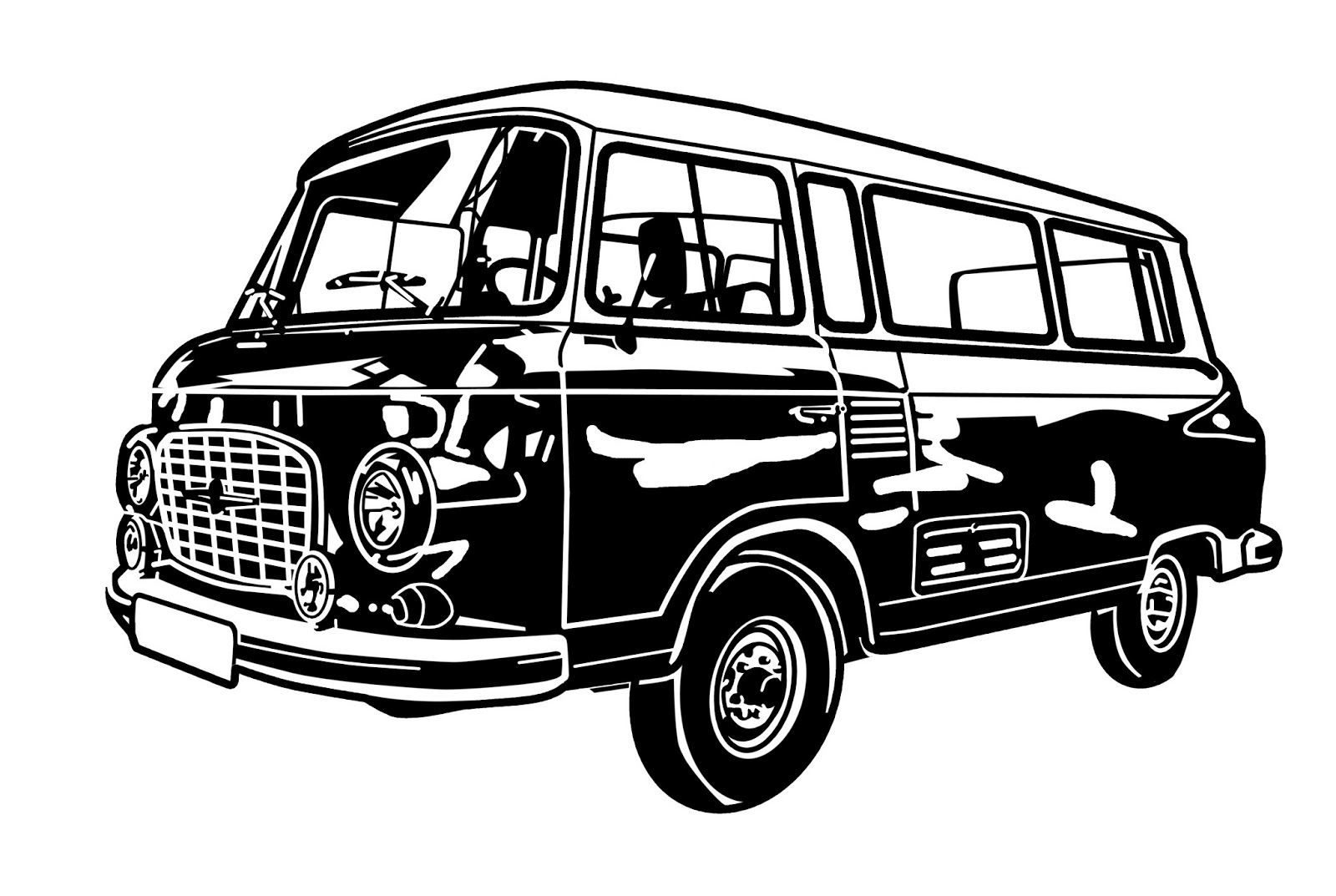

Witam, chcę przerobić zdjęcie w takim stylu:
na takie:
czyli zbudowane z krzywych, pod cięcie ploterem. Czy jest jakaś szybka metoda przerobienia tego? :D

Możesz obrysować krzywymi, możesz strasować. Ale najuczciwiej będzie, jak zamówisz u autora:

Corel jest szybki do ogarnięcia w podstawowym zakresie. :-D
Ten barkas jest bardzo łatwy do strasowania - wystarczy pobawić się trochę parametrami i trasowanie automatyczne wychodzi bardzo przyzwoicie.

no dobra, tylko pytanie gdzie znajdę to trasowanie :-)

W menu górnym Mapy Bitowe>Trasowanie, albo jak klikniesz na bitmapę, powinna się pojawić opcja (przycisk) w pasku narzędzi "Trasuj mapę bitową"

Trasowanie i wycinanie na ploterze nie bardzo się lubią.
Tak powinien wyglądać ten obrazek żeby się ploter nie zmęczył :-)

A ja bym zrobił tak:
1. Otwieram bitmapę w PhotoShopie.
2. Zamieniam ją na gray scale (jeśli jest RGM, CMYK albo Line Art)
3. Zaznaczam wszystkie czarne elementy (wystarczy jeden ruch myszą).
4. Robię z zaznaczenia ścieżkę, którą zapisuję.
5. Eksportuję tę ścieżkę jako *.ai.
6. Importuję ścieżkę do Corela.

Wycinaliście takie trasowane bitmapy, obojętnie z czego, PhotoShopa, magika od wektorów, Corela, na ploterze?
Kiedy chodzi o pojedynczą akcję, to można wyjść na papierosa żeby nie słuchać lamentu maszyny, ale to marne rozwiązanie.
