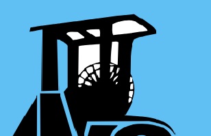

Jakich narzędzi użyć aby "obrysować" możliwie najdokładniej i w rozsądnym przedziale czasowym.
Po szybkim trasowaniu pozostaje miejscami jasnee tło (widok w zał).
Wychodzi na to, że nie jest to idealnie białe tło delikatne różnice odcienia - można oczywiście wcześniej tak przygotować tego jpg'a aby białe było białe ale czy jest możliwość zaznaczenia "jakimś" narzędziem jasne pola (do usunięcia), czy pozostaje tylko metoda wyszukiwania.
Pobierz Plik ściągnięto 419 raz(y) 15.01 KB

W poprzednim poście w załączniku umieściłem te jasne pola (które powinny być usunięte).
Dla lepszej orientacji (co pozostaje do usunięcia) całość po trasowaniu umieściłem na niebieskim prostokącie.
Można je ręcznie "zaznaczać" w Menedżerze obiektów ale trochę to trwa.
Wysłany: 31 Październik 2013, 14:21
biel bieli nie równa ,nie ma takiego programu który by z automatu usuwał również wypełnienie z zamkniętych krzywych,ale wystarczy zaznaczyć wszystko ,rozdziel grupe i w tedy na pole PPM i usuń

Ogarnęłam juz to, żeby po trasowaniu został sam element z obrazka a nie cały obrazek , bo w tym był problem ( w wyniku trasowania pozostawał cały prostokątny obrazek z motywem ), zrobiłam tak, że przed trasowaniem zamieniam kolory na czarno-białe i wtedy zostaje sam element.
Natomiast problemem są pozostałe małe elementy do wycięcia podejrzewam ręcznego, którego pojęcia nie mam jak zrobić. W załączniku przesyłam zdjęcie obrazujące problem. Wynik trasowania na niebieskim tle gdzie pozostały jeszcze białe elementy.
Pobierz Plik ściągnięto 328 raz(y) 13.47 KB

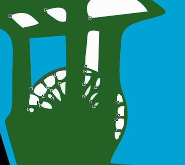

W wyniku usuwania tych białych elementów traci się kształt tych elementów. Chodzi mi o to że po usunięciu pozostaje pod spodem kolor czarny a nie kolor tła.. Czy można te elementy tak pousuwać aby nie stracić kształtu ? ( żeby powstały dziury z tłem a nie z tym kolorem czarnym?
Wynik w załączeniu na obrazku
