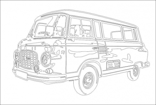

Witam, chcę przerobić zdjęcie w takim stylu:
na takie:
czyli zbudowane z krzywych, pod cięcie ploterem. Czy jest jakaś szybka metoda przerobienia tego? :D

Możesz obrysować krzywymi, możesz strasować. Ale najuczciwiej będzie, jak zamówisz u autora:

Corel jest szybki do ogarnięcia w podstawowym zakresie. :-D
Ten barkas jest bardzo łatwy do strasowania - wystarczy pobawić się trochę parametrami i trasowanie automatyczne wychodzi bardzo przyzwoicie.

W menu górnym Mapy Bitowe>Trasowanie, albo jak klikniesz na bitmapę, powinna się pojawić opcja (przycisk) w pasku narzędzi "Trasuj mapę bitową"
Wysłany: 22 Kwiecień 2014, 14:00
Trasowanie i wycinanie na ploterze nie bardzo się lubią.
Tak powinien wyglądać ten obrazek żeby się ploter nie zmęczył :-)
