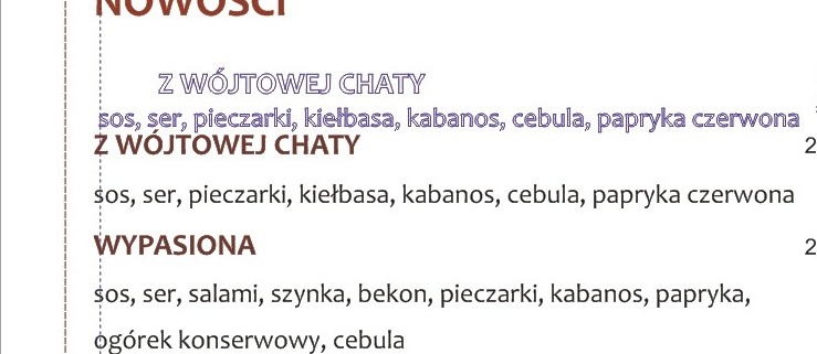

Witam, czy ktoś może mi podpowiedzieć dlaczego mam problem z tekstem, kopiując czy pisząc nowy tekst w tym samym dokumencie, brakuje koloru są tylko kontury, bardzo proszę o rozwianie problemu. Dziękuje i pozdrawiam

Chyba coś namieszałaś ? zapiałem plik i rzeczywiście był problem po ponownym zapisaniu na pulpit i otwarciu wszystko jest OK .Może F8 podczas startu programu pomoże ?
Chyba przy okazji wyłączyłem nieświadomie prowadnice.

A ja myślę, że to prozaiczny problem natury "przez przypadek w dockerze Menedżera Obiektów kliknęłam na warstwę Prowadnic, która ustawiła się jako aktywna i kiedy coś kopiuje, to wskakuje na tę właśnie warstwę". Tak, myślę, że to to. Standardowo wszystkie obiekty trafiające na Prowadnice wchodzą jakby w tryb widoku szkieletowego, a wszystkie zamknięte krzywe pokazują się jako obrysy (bo na warstwie Prowadnic nie mogą występować wypełnione obiekty. Możecie popróbować sami, napisać coś i przeciągnąć w Menedżerze na Prowadnice ;-) Rozwiązanie? Wybrać inną warstwę i dopiero potem kopiować ;-)

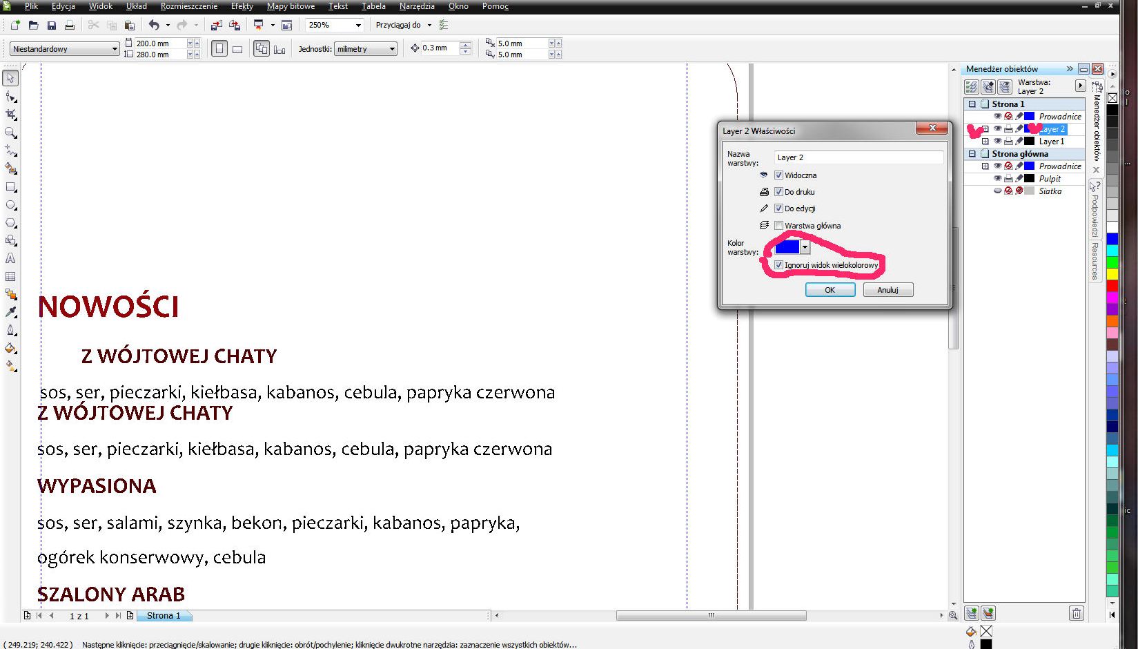

Na niebieskim prostokącie Layer2 Kliknij prawym klawiszem myszy Właściwości i usuń haczyk Ignoruj widok wielokolorowy.

No i restauro rozwiązał tę zagadkę. Brawo! Nawet nie wiedziałem, że jest tak opcja :-P
