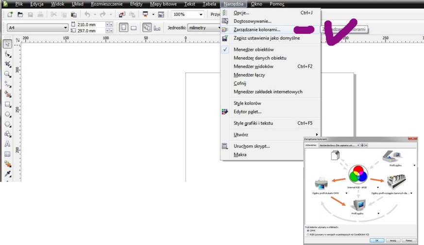

Dzięki za pomoc mam jeszcze pytanie . Przygotowuję ulotkę do druku i z drukarni przysłali mi między innymi takie ustawienie . Mam X5i nie mogę tego znaleźć
patrz załącznik http://www.fotosik.pl/pok...f7e6baeb06.html
Jak można zobaczyć najbardziej zbliżony wynik dokumentu po wydruku
Wysłany: 12 Czerwiec 2014, 10:03
INSTRUKCJA.
Klikasz na interesujące Ciebie strzałki i w rozwijanym menu wybierasz odpowiedni profil.
Pobierz Plik ściągnięto 165 raz(y) 64.78 KB
Wysłany: 12 Czerwiec 2014, 13:03
Trzeba jeszcze dodać, że wszystkie bitmapy powinny być zgodne z profilem drukarni, bo wyświetlanie to jedno, a odpowiedni profil materiałów, drugie.
