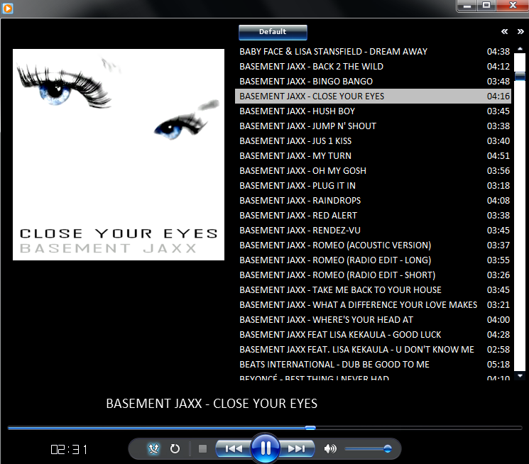

Dokładnie, chodzi do cover art. Mogłem się wyrazić jaśniej;)
Ma to mniej więcej wyglądać tak -> załączony plik
Pobierz Plik ściągnięto 169 raz(y) 80.35 KB
Wysłany: 24 Czerwiec 2014, 22:55
no to jak pisałem wczesniej 72 dpi i musi być blaszka,oczywiscie juz tworzysz w tym dpi a nie że potem z 300 na 72 :-)

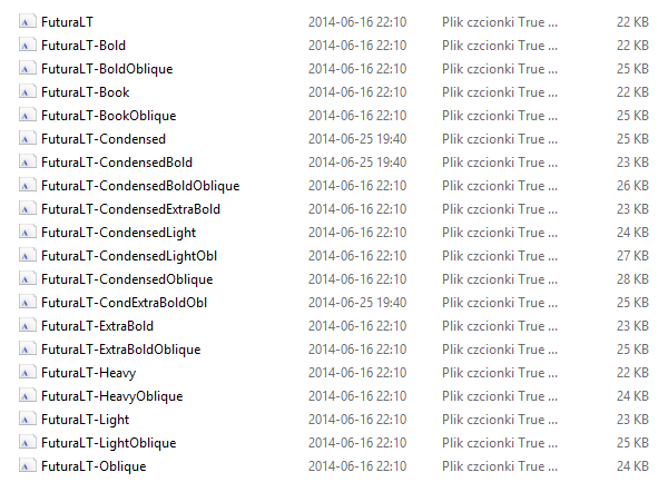

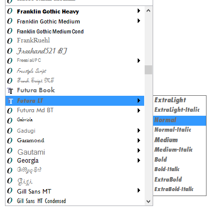

Teraz mam problem z czcionkami. Zainstalowałem całą rodzinę FUTURA -> załącznik
A w Corelu widoczne są tylko 3 z nich... -> załącznik
Co zrobić, żeby były widoczne wszystkie?
Pobierz Plik ściągnięto 153 raz(y) 19.32 KB
Pobierz Plik ściągnięto 179 raz(y) 41.19 KB
Wysłany: 25 Czerwiec 2014, 22:41
wszystkie masz zainstalowane :-) futura LT to seria,czyli instaluje się w systemie jako futura LT z róznymi podtypami,to co masz po prawej, stronie na liście rozwijanej,natomiast jesli chodzi o oblque,to to jest taki patent że corel tego nieraz nie widzi,powinna być opcja pochylenia,takie duże I na górnym menu
