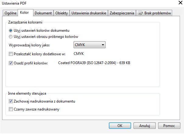

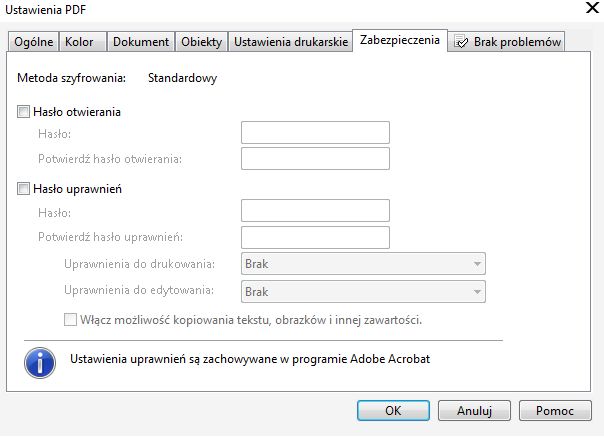

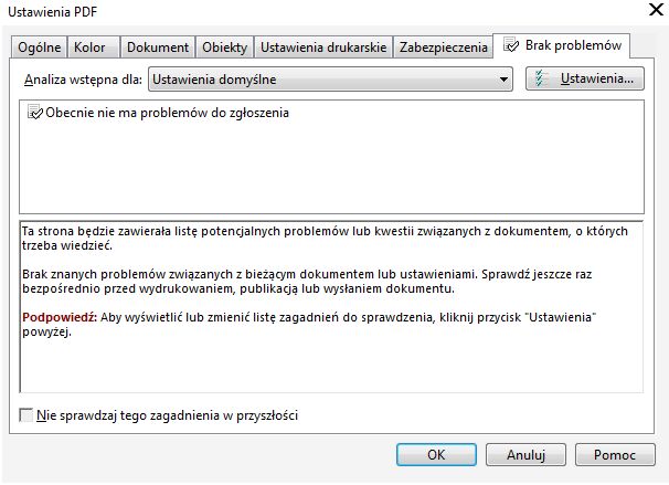

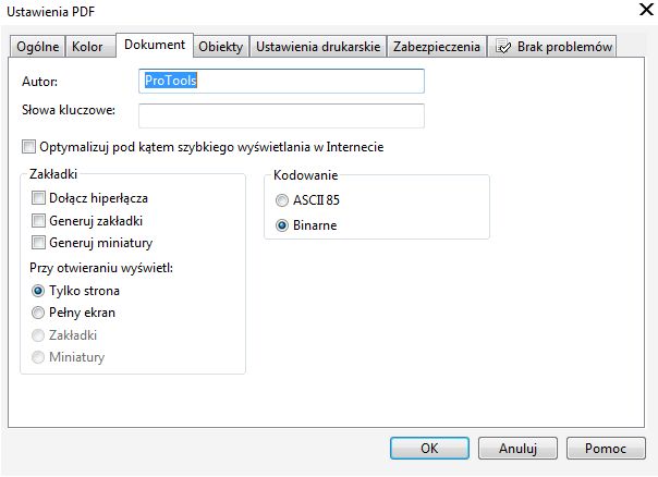

P.S. Przepraszam za "lamerskie" pytania, tym samym dziękując za pomoc i zaangażowanie. Miałem przerwę od 2008 roku, "edukację" zakończyłem na Corel DRAW 8 i 9, a przeważnie moje "wypociny" lądowały na papierze gazetowym i raz w roku na powlekanym "kreda", przy czym pracę oddawałem (mowa o "kredzie") jako cdr, co też było błędem (możliwość przypadkowego przesunięcia obiektu-ów, że o potencjalnej ingerencji w tekst nie wspomnę). Tu kolejne pytanie: czy pracę do drukarni wysyłać w formacie TIFF 300 dpi CMYK? Oczywiście bez opcji "tylko zaznaczone" podczas eksportu, żeby zachować miejsce na spady. Jakie ustawienia wybrać? Oczywiście musi być zaznaczone "dołącz profile kolorów" i "wygładzanie". A jak w kwestii pozostałych opcji?
Wysłany: 1 Maj 2015, 12:43

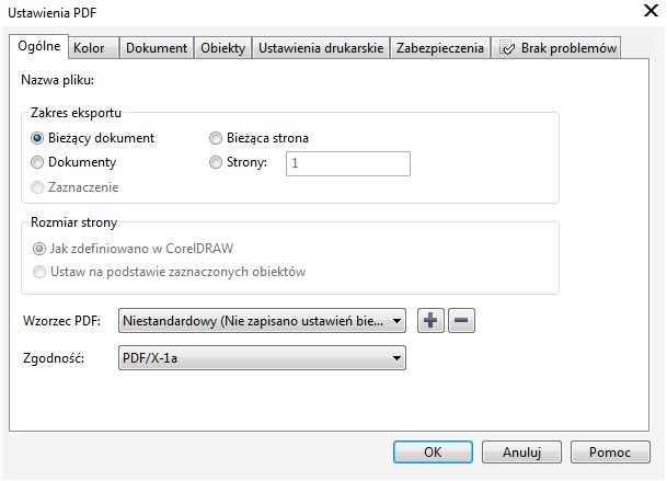

Można, o ile to np. drukarnia solwentowa. Draw kiepsko sobie radzi z zamianą na bitmapę.
Do druku na offset wysyłaj PDF X/1-a lub X-3 (za każdym razem czcionki jako krzywe) - tak jest najbezpieczniej, bo drukarnia zazwyczaj sama sobie poradzi w takim przypadku (overprint, zalewki, załączone profile itp.).
martin_sound
Dołączył: 28 Sty 2015
Posty: 77
Skąd: mam to wiedzieć :)
Wysłany: 1 Maj 2015, 15:13

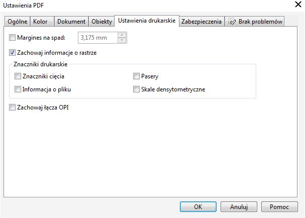

Dzięki za sugestię, będę wdzięczny za sprawdzenie ustawień.
Pobierz Plik ściągnięto 306 raz(y) 38.29 KB
Pobierz Plik ściągnięto 249 raz(y) 54.2 KB
Pobierz Plik ściągnięto 268 raz(y) 40.45 KB
Pobierz Plik ściągnięto 260 raz(y) 29.92 KB
Pobierz Plik ściągnięto 290 raz(y) 37.06 KB
Pobierz Plik ściągnięto 269 raz(y) 40.16 KB
Ostatnio zmieniony przez martin_sound 1 Maj 2015, 22:36, w całości zmieniany 2 razy
Wysłany: 1 Maj 2015, 15:30
1: X/1-a nie w każdej wersji pozwala dołączyć profil, ale możemy to w tym przypadku pominąć.
4: Możesz włączyć kompresję. Pakowane jest to do LZW, więc bezstratnie.
5: "Spady" są potrzebne. Oczywiście te już uwzględnione podczas projektowania, bo program sam ich nie utworzy, Cropmarkami też to można załatwić, ale rzecz jasna też wcześniej trzeba o tym pomyśleć.
Reszta OK lub bez znaczenia.

Wysłany: 1 Maj 2015, 16:03
Malutki napisał/a:
Ustawić na ZIP?

Wysłany: 1 Maj 2015, 16:05
Malutki napisał/a:
5: "Spady" są potrzebne. Oczywiście te już uwzględnione podczas projektowania, bo program sam ich nie utworzy.
Spady już uwzględniłem w projekcie - 3mm (zgodnie z wymaganiami drukarni), czyli mam ustawić na 3mm?

Wysłany: 1 Maj 2015, 21:35
4. Tak
5. Tak
Każdy program ma swoje własne, natywne ustawienia dotyczące wyświetlania obrazu. Jeżeli w każdy przypadku wartość wyświetlanego koloru jest taka sama to wszystko jest w porządku. Nawet sam Draw w różnych swoich wersjach (np. Draw 9, X3 czy X5) tą samą pracę potrafi wyświetlić za każdym razem inaczej - nie będę się nad tym rozwodził, bo na forum było o tym dziesiątki (jeżeli nie nawet setki) razy pisane ;). Generalnie nie ma możliwości uzyskać idealnego odwzorowania kolorów na monitorze i papierze - nawet w przypadku druku na różnym papierze (np. offsetowy, powlekany, satynowany, kredowany itp.) za każdym razem będzie inny.
