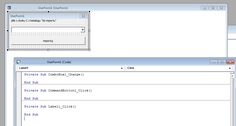

Witam.
Czy mógłby mi ktoś pomóc w odnalezieniu na forum postów z zastosowaniem opcji ComboBox.
Pracuję w Corelu X4 i chciałbym przygotować makro do importu plików.
Przygotowałem coś takiego i musiałbym do tego dopisać kod.
Założyłem, żeby programik będzie działał tak:
Z listy ComboBox1 wybieram jeden z plików które znajdują się na dysku c w katalogu pliki do importu (w katalogu będą znajdować się np. pliki: ramka.pdf, paser.pdf, pas.pdf, skalka.pdf)
C:\pliki do importu\
Po kliknięciu w przycisk ComandButton1 plik zostaje zaimportowany do aktualnego arkusza.
Z góry dziękuję za pomoc :-)

  Wysłany: 13 Sierpień 2014, 08:02   Idzie rak nieborak... ja bym to zrobił tak...
Można tak:
Kod:
Private path As String
Private Sub ButtonImport_Click()
    On Error GoTo err1
    Dim tmp As String
    tmp = ButtonImport.Caption
    ButtonImport.Caption = "Czekaj..."
    ButtonImport.Enabled = False
    Me.Repaint
    Dim impflt As ImportFilter
    Dim impopt As StructImportOptions
    Set impopt = New StructImportOptions
    impopt.MaintainLayers = True
    impopt.Mode = cdrImportFull
    impopt.TextFormatting = cdrImportNoFormatting
    Set impflt = ActiveLayer.ImportEx(path & "\" & ComboBoxFiles.Text, cdrPDF, impopt)
    impflt.Finish
    ButtonImport.Caption = tmp
    ButtonImport.Enabled = True
    MsgBox "Import zakończony", vbInformation, "Import pliku"
    Exit Sub
err1:
    MsgBox "Podczas importu wystąpił błąd:" & vbNewLine & err.Description, vbCritical, "error " & err.Number
End Sub
Private Sub UserForm_Initialize()
    Dim fName As String
    path = "C:\temp"
    fName = Dir(path + "\*.pdf")
    ComboBoxFiles.Style = fmStyleDropDownList
    ComboBoxFiles.SelText = fName
    Do While fName <> ""
        ComboBoxFiles.AddItem fName
        fName = Dir
    Loop
End Sub
Zmień sobie tylko ścieżkę do pliku w UserForm_Initialize i wszystko.
Wywołanie można zrobić z module wpisując np.:
Kod:
Sub RunIt()
    CorelPDFImport.Show 0
End Sub
CorelPDFImport.7z
Rozpakować gdzieś, po czym w edytorze makr prawy przycisk na np. GlobalMacros i tam import file.
Pobierz Plik ściągnięto 441 raz(y) 1.4 KB
