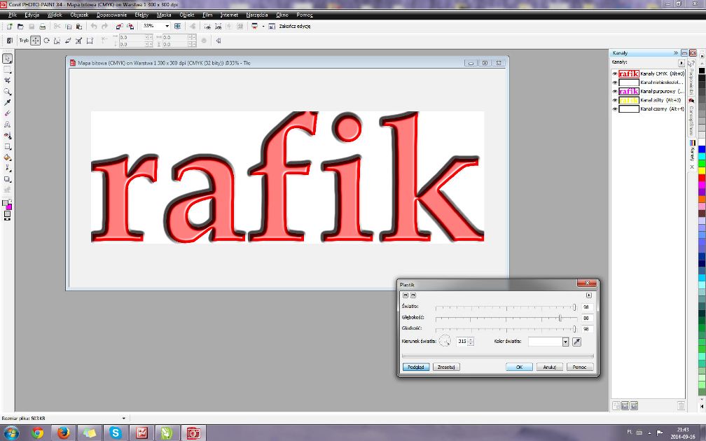

Wysłany: 16 Wrzesień 2014, 21:51
Corel PP
Efekty -Tekstura -Plastik
Pobierz Plik ściągnięto 358 raz(y) 86.33 KB

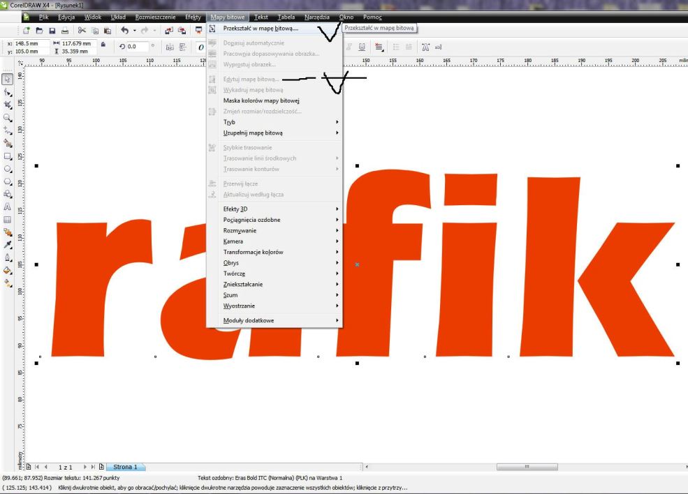

Wysłany: 17 Wrzesień 2014, 11:04
babok86 napisał/a:
po kolei robić
Piszesz tekst w CorelDraw ,wybierasz krój liternictwa i kolor . W opcji Mapy bitowe klikasz na Przekształć w mapę bitową ,następnie niżej Edytuj mapę bitowa .Otworzy się Corel PP . W Photo Paint co robić to już wiesz.

Wysłany: 17 Wrzesień 2014, 18:39
otwarłem corelPP wpisalem tekst a nastepnie efekty-tekstura -plastik
Wysłany: 17 Wrzesień 2014, 18:56
Również otworzyłem PP wpisałem tekst ,ale wyszło mi jak wyszło.Widocznie jestem mało zdolny i nie potrafię wymusić na programie żeby podzielił się ukrytymi funkcjami. Może kiedyś się uda ?

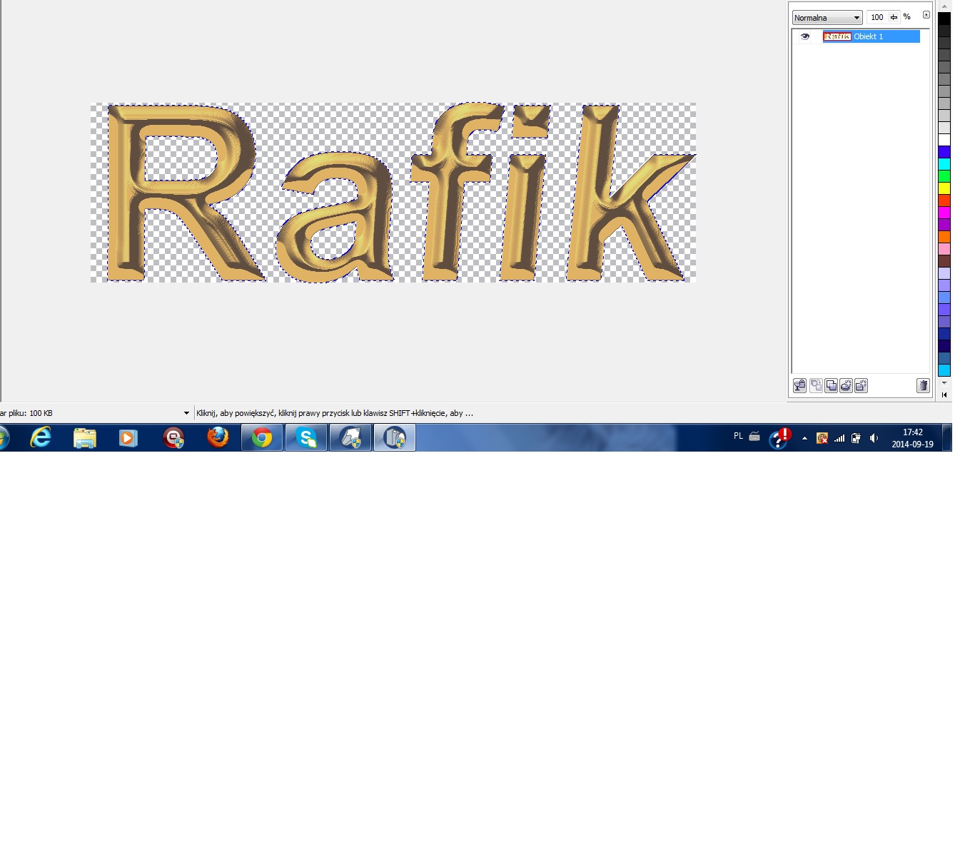

Wysłany: 19 Wrzesień 2014, 17:43
napis
Pobierz Plik ściągnięto 323 raz(y) 217.32 KB
Wysłany: 20 Wrzesień 2014, 12:12
restauro napisał/a:
napis
Coś brudne to złoto.Musisz dać więcej ciepła w kolorze i jaśniejsze światła(bliki)
Jak na razie to jest tombak.
