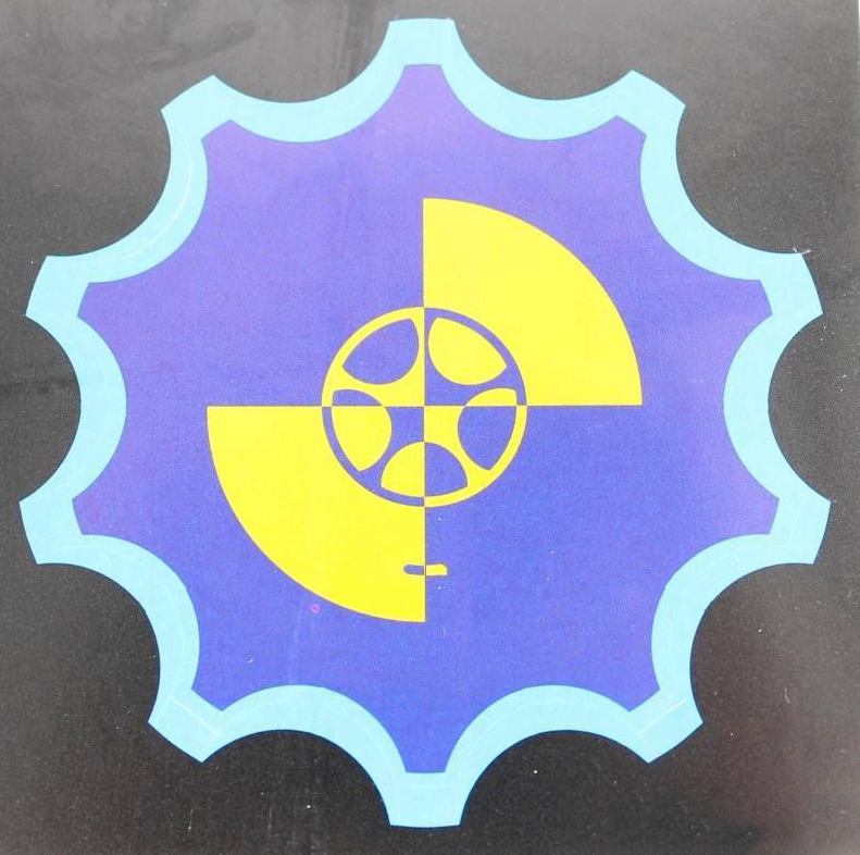

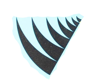

Witam,
Znacie może jakiś prosty sposób, żeby narysować wzór jak w załączniku? Potem 6 takich segmentów ma tworzyć okrąg.
Akurat jeśli chodzi o modyfikacje i przekształcanie mam braki, a na razie męczę się z tym od kilku godzin u nie wychodzi jak powinno...
Pozdrawiam i dziękuje za pomoc.

Wysłany: 28 Wrzesień 2014, 12:58
cdr 9

restauro wielkie dzięki. Powiedz mi trasowałeś rysunek, czy jest jakiś sposób/narzędzie żeby to łatwo narysować?
Wysłany: 28 Wrzesień 2014, 13:33
Trasowałem i dopasowałem do okręgu. Pobierz poprawioną wersję .

Używasz trasowania z Corela? U mnie przy takim rozmiarze nie ma szans na strasowanie tego.
Przy okazji dało by się coś jeszcze zrobić z załącznikem. Chodzi o to koło zębate i ten znaczek w środku. Próbowałem z tutoriala o tworzeniu koła zębatego, ale nie wiem jak potem równo zaokrąglić te wgłębienia.
Dzięki.

Wysłany: 28 Wrzesień 2014, 16:54
Zębatka Tutek (chyba Chezare)
tutorial - KOŁA ZĘBATE 1.cdr
Pobierz Plik ściągnięto 262 raz(y) 41.28 KB
Wysłany: 28 Wrzesień 2014, 20:07
MAM NADZIEJĘ ŻE ZĘBATKĘ ZROBIŁEŚ
CZ II
bcc4.cdr
Pobierz Plik ściągnięto 239 raz(y) 23.76 KB
Wysłany: 28 Wrzesień 2014, 21:02
Zębatkę robisz do momentu spawania (bez środkowego kółka) Całość zaznaczasz narzędziem kształt ,na górnej belce kliknij: Przekształć w krzywą .
Usuń wszystkie węzły na wysokości dospawanego okręgu . Otrzymasz pożądany kształt.
Wewnętrzną linię uzyskasz narzędziem Obrys . Ustaw na : 1 Krok i Przesuniecie 12,5 mm .
Zębatka.cdr
Pobierz Plik ściągnięto 261 raz(y) 20.57 KB

Wysłany: 29 Wrzesień 2014, 22:02
restauro, chezare dzięki za pomoc. Co prawda sam już zrobiłem tryb, może nie idealny, ale chyba nie jest też zły do końca. Nie zobaczyłem posta i tylko się narobiliście. Natomiast tutorial bardzo się przyda na przyszłość.
Został mi jeszcze jeden element... powiedzcie tylko jak wygiąć okrąg w taką łzę.. resztę już ogarnę.
Swoją droga myślałem, że znam trochę Corela a tu się okazuje, że pewnie ułamka nie potrafię...
