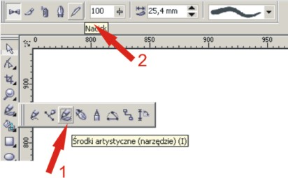

Siłę nacisku możesz włączyć podczas pracy narzędziem "środki artystyczne", duże I z klawiatury. Co do zdefiniowania przycisków na piórku, to chyba tablet powinien mieć zainstalowany program (preferencje bamboo) do zarządzania siłą nacisku i przypisaniem klawiszy do własnych potrzeb.
Przyciśnięcie I nic nie daje

W Corel'u x3, po południu podłącze tablet i sprawdzę.
Pobierz Plik ściągnięto 327 raz(y) 20.36 KB

Bardziej mi chodzi o nacisk pióra na tablet czyli jak dotykasz lekko to rysuje cinka kreske, a jak docisniesz do grubsza. A to narzędzie, które pokazałeś rysuje stala grubosc.
Żeby działało tak jak pędzel rozmazujący w połączeniu z tabletem

Nacisk działa - mój tablet to bamboo pen&touch CTH 460, zainstalowałem Driver 5.25-5a RC for Windows 7, Vista, and XP, ze strony Wacom. Wcześniej miałem faktycznie problemy z uzyskaniem efektu nacisku. Mam corela w wersji x3 - nie mam tych funcji które pokazałeś. Wracając do tabletu z Lidla, mam taki sam firmowany przez Pentagrama, dałem za niego ponad 2 razy więcej bez corela.

Zainstalowałem sobie demo x6, i działa tam nacisk z pędzlem rozmazującym.
