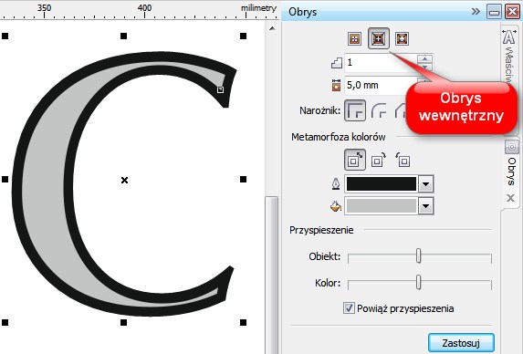

Obrys może być wewnętrzny. Patrz załącznik...

W której wersji Corela obrys nie działa do wewnątrz? Przecież ma trzy opcje: Do środka, Do wewnątrz, Na zewnątrz. Druga nie spełnia Twoich oczekiwań? Może podałeś za dużą wartość?
