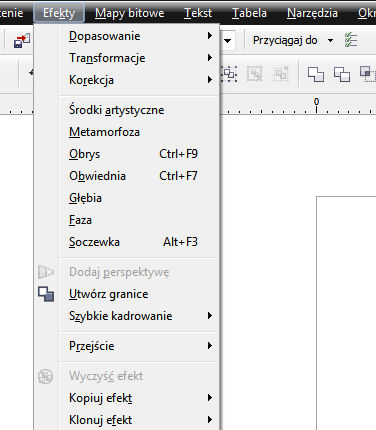

Wysłany: 31 Styczeń 2015, 20:08
Proszę:
Wysłany: 31 Styczeń 2015, 20:26
To ma być CorelDraw a nie Corel P-P

Wysłany: 31 Styczeń 2015, 20:30
O cholera przepraszam nie popatrzyłem :|
To teraz wszystko gra, dzięki :)
