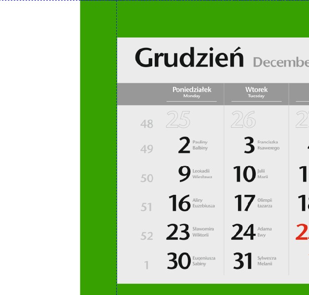

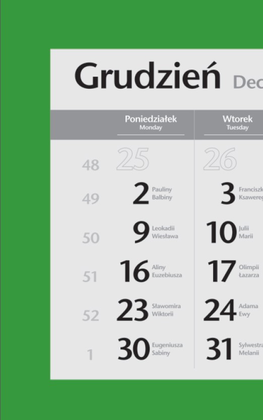

Witam, mam problem z kolorystyką przy eksporcie z Corela do PDF-u. Zieleń znacząco się różni, domyślam się, że może być to spowodowane profilem kolorów, ale nie znam się na tym za bardzo. Załączam 2 odcienie zielonego.

wydrukowałem i kolory wychodzą w takich samych odcieniach jak w załącznikach, czyli jeden ciemniejszy zielony a drugi z corela bardziej żywy.

Tak Malutki wsjo w CMYK-u, profil ISO coated v.2, eksportuje do PDF zarówno z zaznaczonym ISo coated jak i z odhaczonym i w obu wersjach to samo... Zrzut ekranu nie ma nic do rzeczy bo przed zrzutem to samo widzę.

przy imporcie z powrotem do Corela PDF-u kolor jest taki jak w Corelu, natomiast jezeli drukuję pdfa to kolor sie rozni od tego w Corelu, a niestety niektóre drukarnie wymagają pliku tylko w PDFie i nie przyjmują go w Corelu.
